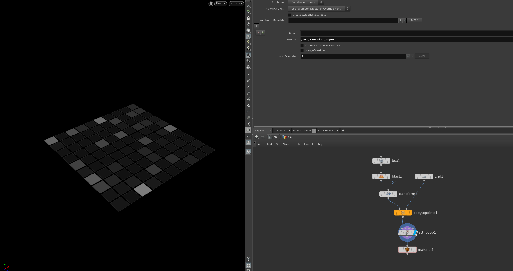

Всем привет! подскажите плз, как передать Cd (рандом) из attribvop1 в diffuse материала redshift?
- 2
да, но она работает только с point , а мне нужно, чтобы prmitives красились в разные цвета
