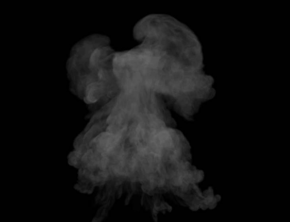

Мужики, подскажите, при рендере дыма получается такая вот зернистая фигня, как поправить? Snimok.png
Roman Sk
Не похоже на сэмплинг, почти во всех уроках что вижу, уже по умолчанию все сглажено даже на низких настройках, а у меня будто из точек дым состоит. Хочу получить вот такой результат 2.PNG
24
Не похоже на сэмплинг, почти во всех уроках что вижу, уже по умолчанию все сглажено даже на низких настройках, а у меня будто из точек дым состоит. Хочу получить вот такой результат Посмотреть вложение 264509
Если ты используешь Мантру, увеличь Stochastic Samples до 16, 32 или 64. Зернистасть начнет уходить. Но желательно и сэмплинг тоже повысить хотяб до 6 или 9, чтоб детализация сохранилась.
