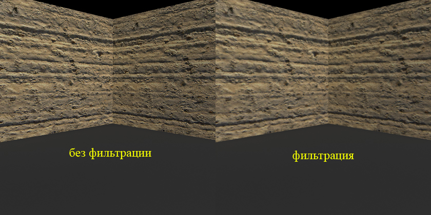

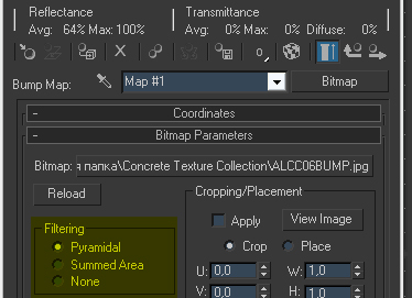

damien, у вас в текстурах включена фильтрация? Если да, то на статике её лучше отключать, иначе под малыми углами обзора наблюдается мыло, у того же Alex Kras в статье это описано, глава "Фильтрация текстур". Вообще до нормального рендера я еще не дошел,потому что пока не разобрался с настройками менталовских прожекторов, в настройках рендера фильтрация включена, а в текстурах не знаю где это? Если это мыло видно на моих картинках, то укажите где именно, что бы я понял и во время исправил, попробую также найти самостоятельно эту тему у
Alex Kras.

Вот результат совета Rebate отключения фильтрации в карте текстуры - если сравнить 2 картинки (первая в посте 70), то видно явное преимущество, то есть совет очень важен и когда применяется там где это нужно, дает хороший результат.
