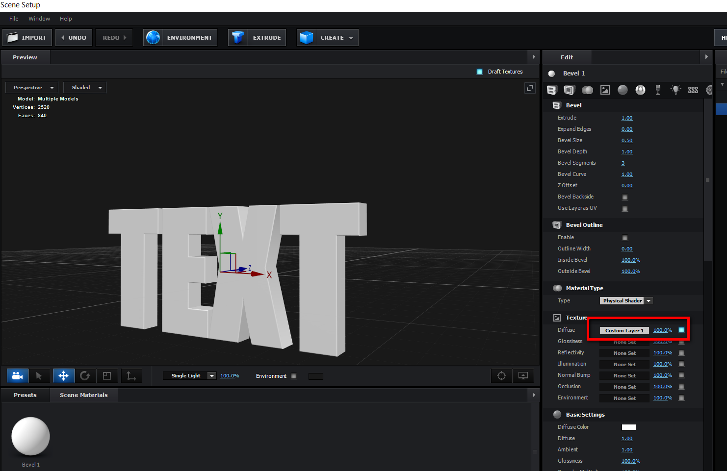

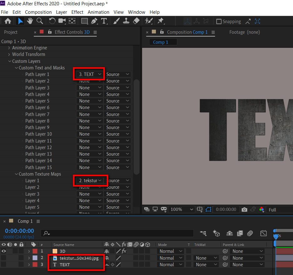

Ребята, подскажите, Когда на текст накидываю текстуру в element 3d "diffus", в самом плагине эта текстура на 3D модели тексте не отображается, а уже в окне предпросмотра АЕ отображается?

У вас в элементе нет данной текстуры, а указан совершенно другой (белый) материал. Что бы текстура была в самом плагине её нужно импортировать туда.

Мда.... Андрей Петров 1, судя по всему ТС скрины делал не для вас...;)
Adobe After Effects 2020 - Untitled Project.aep _ 21.03.2020 23_09_26_02.png Adobe After Effects 2020 - Untitled Project.aep _ 21.03.2020 23_08_14_02.png
ТС имел ввиду ЭТО (т.е он всё делает правильно, но в самом Элементе текстура не хочет отображаться):
А вы говорите... ;):cool:

я как раз вижу, то, что Вы не хотите читать сообщения. Я писал, ещё в первом сообщение, что текстуру нужно указать в элементе (да, ошибся, не импортировать -а указать). ТС указал текстуру в свойствах элемента в AE, но в самом элементе текстура не выбрана, а установлен "белый" материал - по умолчанию.

Дело в том, что я делал также как и Вы, но в элементе текстура на тексте не отображается все равно.

Ваша проблема видна и на вашем видосе с 47 секунды... даже и не знаю чем помочь... А с видеокартой всё нормально?
Напрягает то, что даже какбы при выборе слоя с текстурой он не отображается в окне выбора (в Элементе) и в scene materials он тоже не появляется. Вот это странно...:cool:
Ни у меня, ни у моих знакомых такой фигни не наблюдалось...

Нашел решение, если текстуру предварительно не загружать в AE, а добавлять уже через проводник в самом element 3D, то тогда она отображается. С видеокартой все хорошо, других проблем нет. Спасибо!)
