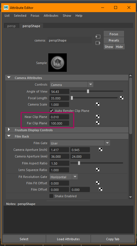

Здравствуйте, помогите мне пожалуйста понять принцип системы измерения в Maya. Дело в том что, когда я ставлю систему измерения в метры, то при отдалении камеры начинает исчезать сетка, и видимость всех присутствующих объектов.
Что мне делать в этом случае ?
Помогите пожалуйста !!!
AGalivets
63

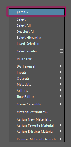

В верхнем меню вьюпорта select camera
Далее по свободному месту во вьюпорте ПКМ / persp...
В окне параметров камеры потвикать эти 2 атрибута
