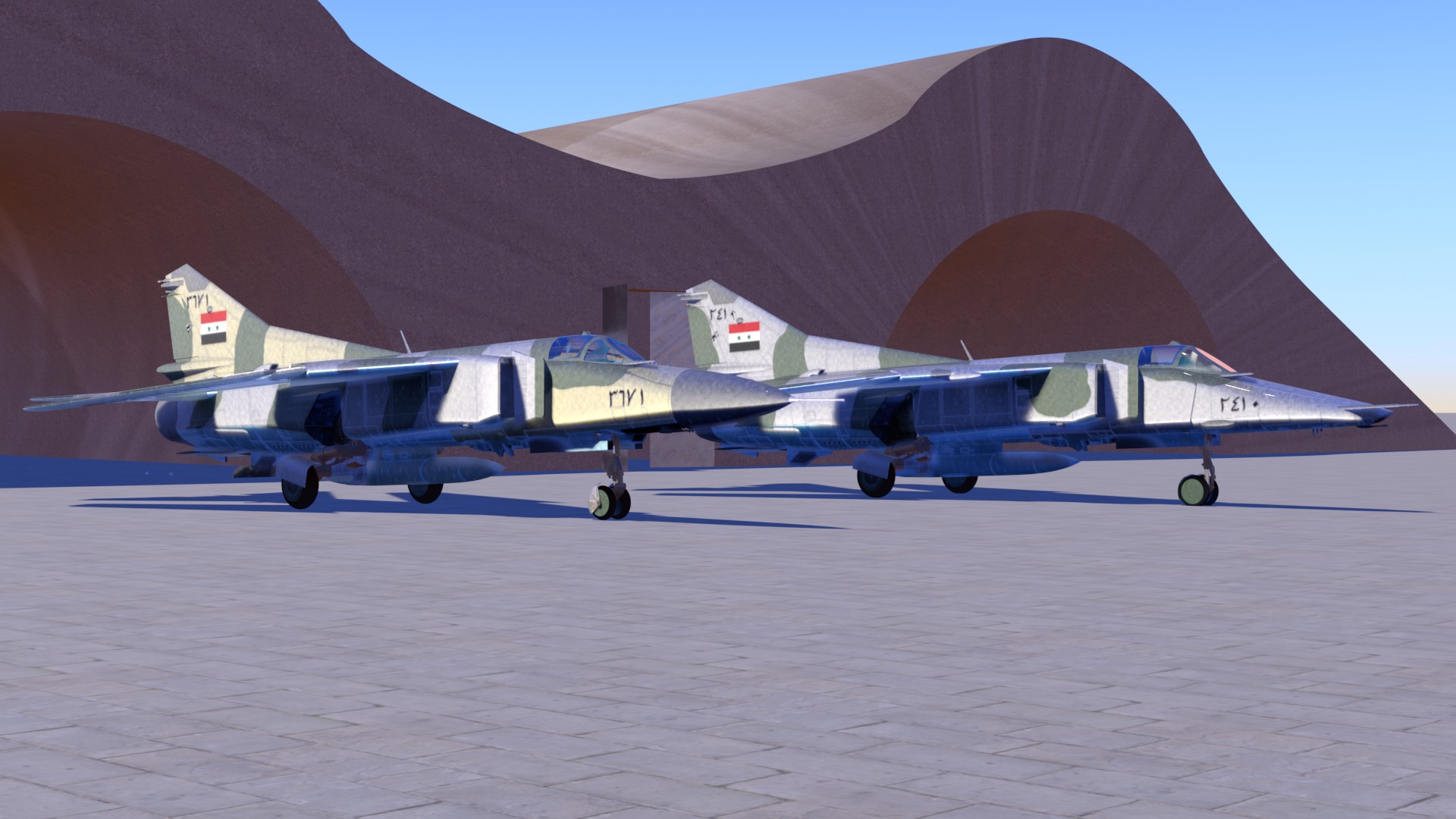

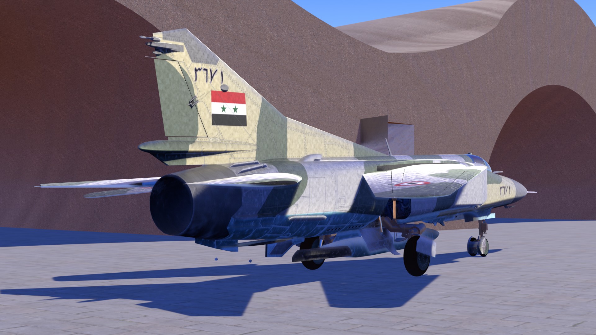

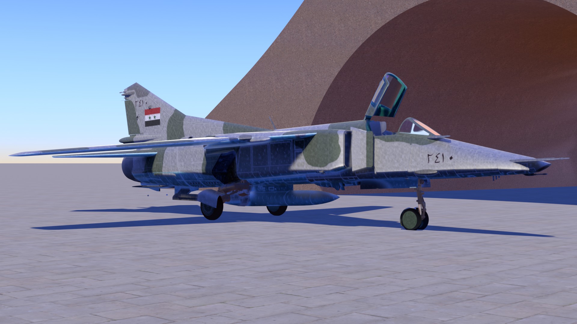

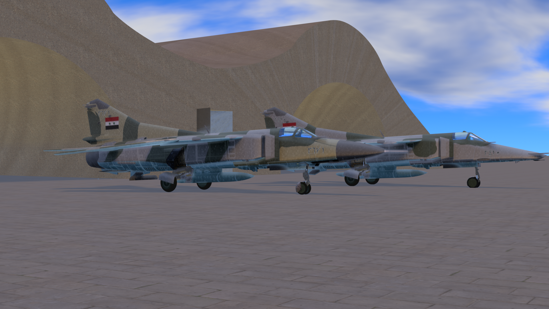

Ну. пришло время рендеров. Пока "на открытом воздухе". Все - EEVEE. аддон процедурного неба, рядом укрытие, самолеты на бетонке.
МиГ-23БН ВВС Сирии.
МиГ-23МФ ВВС Сирии.
Оба ветерана рядом - пасмурный такой день, облака.
МиГи под солнцем пустыни.
кстати, на "мигарях" отчетливо видны настоящие правоверные арабские цифры.
Ну, в общем, файл собран, теперь надо еще в ангаре их отсмотреть...
И таки да, поискать фото схожих ракурсов надо и сравнить.
Все эти рендеры я сделал, несмотря на козни энергетиков, сегодня они вздумали вырубить свет прямо в момент попытки сохранить картинку...
Ты же не в Ташкенте чтобы свет отключали, у нас это постоянно. Необходим ещё ракурс в воздухе, в полёте и следи за композицией картинки, у тебя частенько носы самолёта упираются прямо в рамку картинки. Чувствуется что по рендеру понадобится ещё много проб чтобы поапплодировать как мы лайкали работе с материалами и швами.
243
чисто солнечное освещение бедноватую картинку дает. Надо еще ХДРИ какую-то подходящую к теме дополнительно подключать. Сразу реализьму больше будет
Не сильно, это ева, там окружение светит везде, хоть от ХДРИ, хоть от штатного неба, хоть от аддона. что он там использует. ему по барабану есть стена нет стены, не теней, не переотражённого света окружение в еве не даёт, только прямой свет. Поэтому использовать глобальный свет, стоит только с глобальным оклюженом, который создаст фейковую тень.

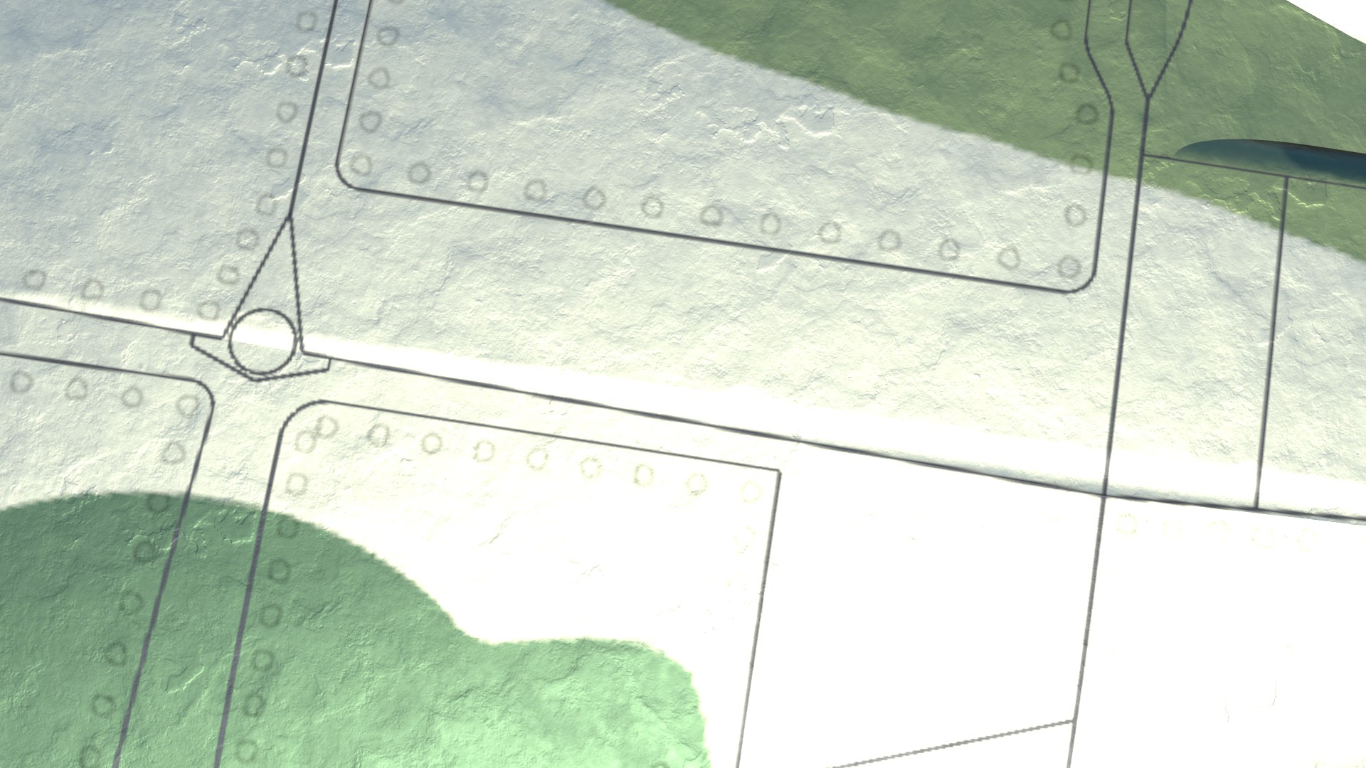

Еще рендер. Все дело в том, что предыдущие у меня имели на ноде NormalMap стояло World Space. Когда я собирал сцену, то обратил внимание, что на фюзеляже, который имеет 2 материла низ носовой части отличается от остального. Стал смотреть на настройки нод, нашел отличие - на носу стоял Tangent Space, а на остальной части World Space. Мне бы поставить первый вариант, а я выставил второй - во всех материалах. Результат, как говорится, "на лице".
Попробовал выставить Tangent Space, и поиграться с Strenght.
Strenght 0.8
Strenght 1.0
Strenght 0.0
Тут надо посмотреть на расшивку поближе, наверное, как будет смотреться.
Проблема в том, что когда я таскал ноды вверх вниз, иногда программа подвисаоа (еще много чего работало параллельно), мышь "промахивалась", и настройки менялись. Так, например, с удивлением обнаружил, что незначительно сбиты настройки на других нодах, поворот текстуры, 0.29 вместо 0.3 и тд. Цифры-то поисправлял, а Tangent Space не вернул. Но надо и HDRI опробовать, я их раньше не использовал никогда.

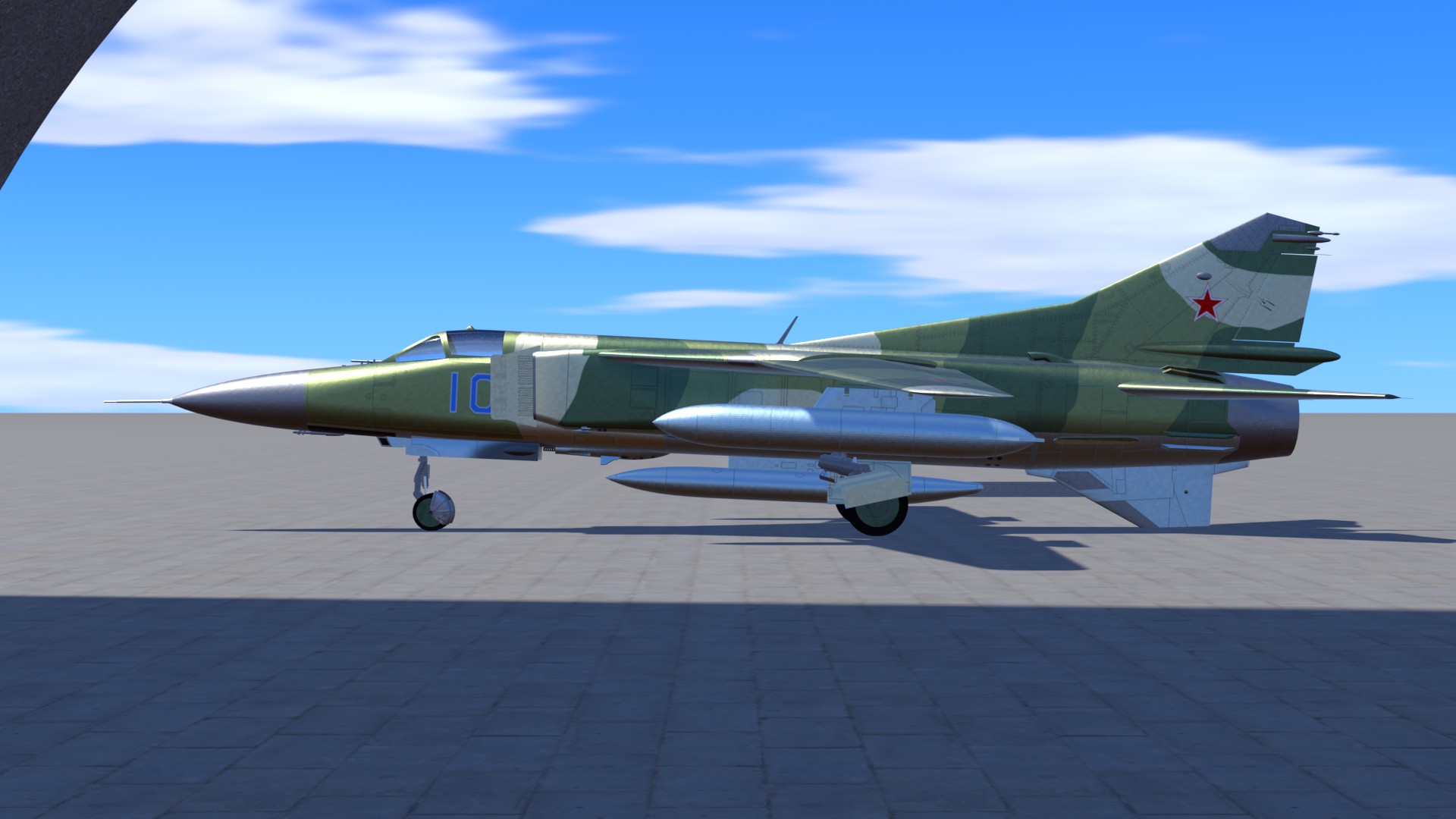

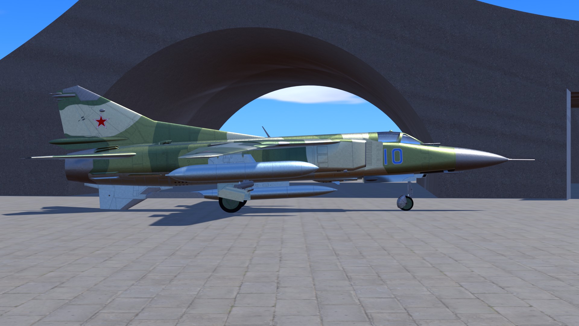

МиГ-23М, "синий 10", проверка настроек материалов после исправлений в "исходнике". Вероятно, на этом и остановлюсь, упаковав все текстуры, кроме камуфляжа в файл. Потом можно лишь менять окрас - 3 текстуры, а остальные не трогать.
Рендер под небом.
Перед укрытием.
Вид из укрытия.

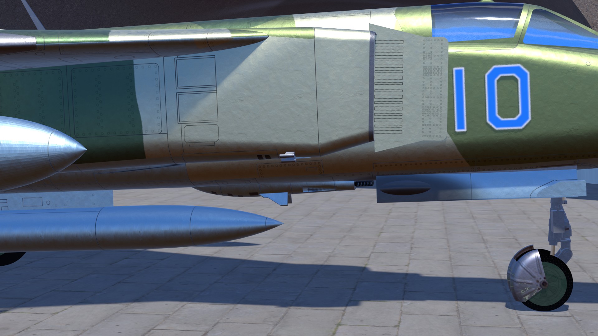

Крупный план носовой части, можно хорошо увидеть номер и переднюю стойку шасси.
Очень крупный план участка "спины". Сильно сомневаюсь, что такое будет потом нужно, но все же. Можно увидеть расшивку и заклепки.

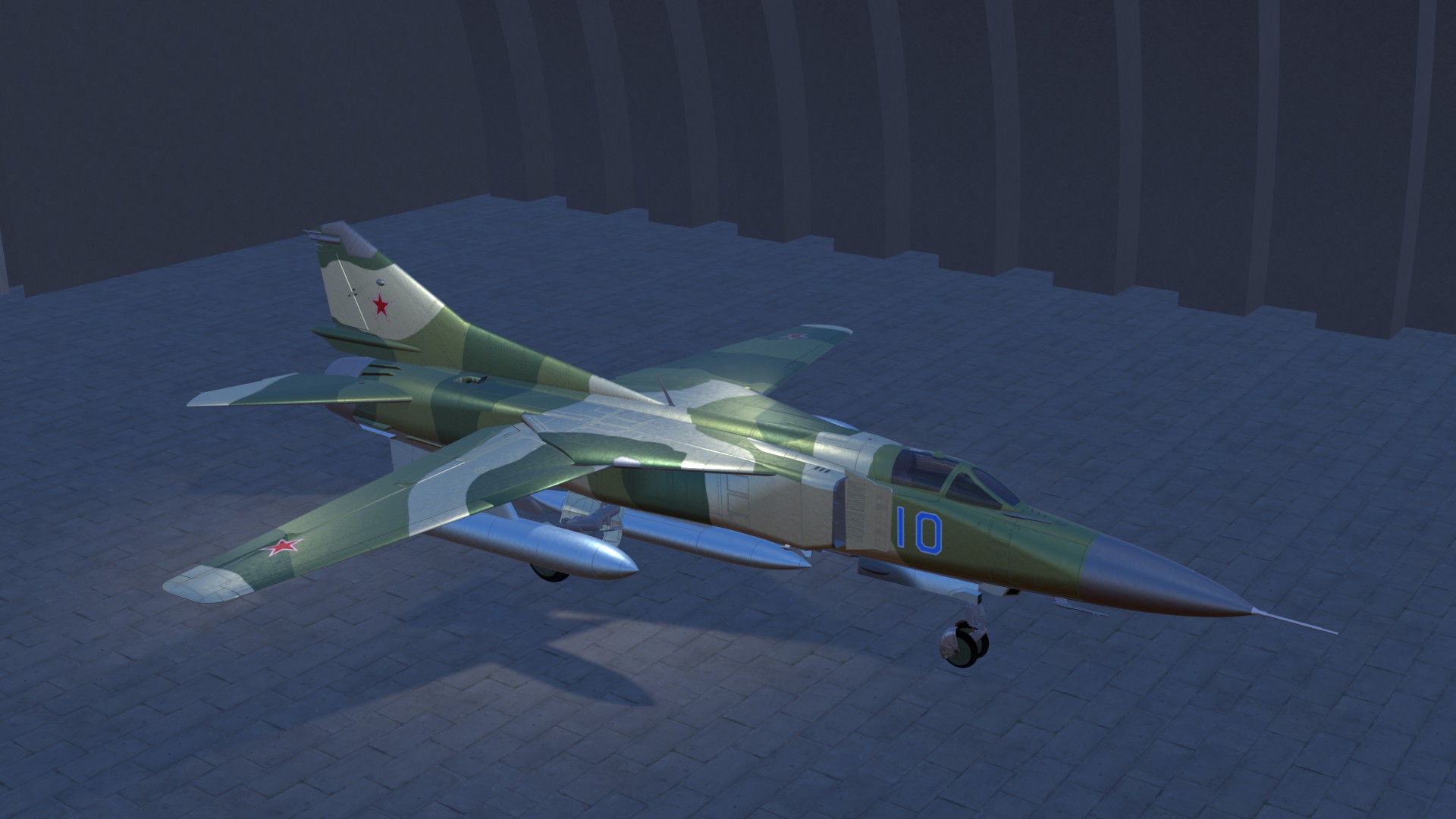

Студийный варианты. Внутри ангара пришлось исхитряться, чтобы не "обрезать" модель и не "вьехать" в бетон.
С хвоста.
С хвоста, сверху слева.
Сверху сбоку спереди.
Еще бы рендер с HDRI в качестве эксперимента и в небе. Но тут - затык - надо кабину закончить, плюс фигура летчика.
Рендер под небом.
Перед укрытием.
Вид из укрытия.
С хвоста.

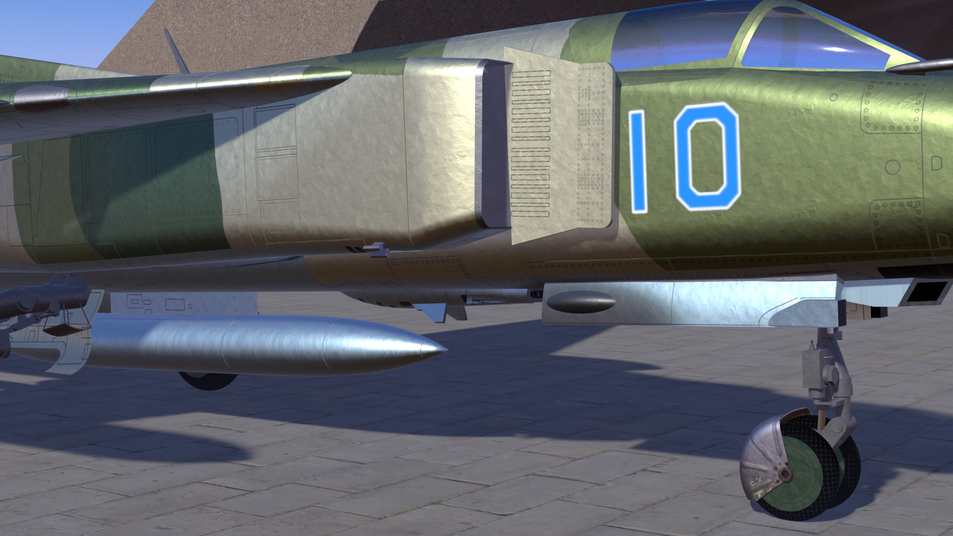

С ХДРИ в любом случае надо попробовать хотя бы для себя. Хорошо смотрится фрагмент, но вроде номер не должен отбрасывать тень. Слишком чёрные везде покрышки колёс, а сама стойка прям растворилась и совсем не контрастная.
Номер - "прижать" плотнее, резина - осветлить, стойку чуть подзатемнить (хотел краске придать голубовато-серый оттенок, да видимо, переборщил). Источник свет сдвинуть и повернуть.
Вариант 1.
Вариант 2, с более "осветленными" текстурами шин.

Рельеф покрытия очень сильный, выглядит больше рельефа заклёпок.
Там вообще всё гладко у современных., ибо сопротивление.

Что-то мне кажется что шины всё-равно чёрные пока, а если в жизни у них есть рельеф, то для крупных планов надо его сделать. А что диски колес и в правду зелёные?
Не повторяю что написал Миханик, но присоединяюсь. А что за серая панель слева от номера?

Что касается резины, то у меня текстура материала "поврежденная резина", тайленная аж 100 раз, поэтому резко убрал - до 4, потому что при 1 место повреждения будет уж очень выделяться. Я бы и хотел найти текстуру гладкой резины, но увы - что попало в руки с textures com, то и пустил в ход. Больше там резины не было - протекторы были с рифлением, а вот гладкой - нет.
Текстуру еще освелил и притемнил.

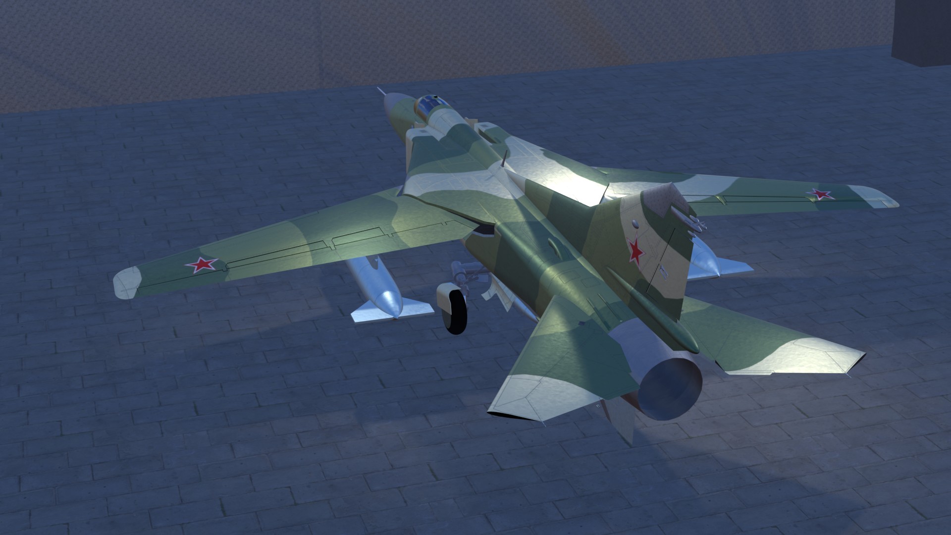

и ангар. Освещение усилено, увеличены размеры источников света.
Да становится лучше, возможно стоит расположить источники света как они действительно располагались бы в ангаре, сделать их желтее и ярче. а глобальное освещение приглушить.
