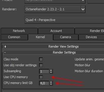

народ вы тут рассуждаете влезет, не влезет, а юзал кто ни будь октан или редшифт? там проблем нет с текстурами и памятью, все текстуры грузятся в озу обычную, а геометрия в видюшную. при этом это происходит прозрачно и без какой либо просадки по скорости рендера.
тестил старую 680 когда вышла в октане, чистой геометрии без проксей в два гига видюшной памяти влазит 20 лямов, при том что моник тоже на ней был, Hunter-X экстерьеры твои что на предыдущей странице отрендерятся влет.
в октане это так выглядит -
в редшифте работает подефолту без каких либо настроек.

очень круто! Надо смотреть и тестить...
