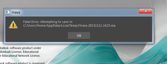

митька63
Доброго времени суток. При запуске MAYA появляется такое сообщение
и нельзя войти в программу. Подскажите кто знает как решить эту проблему. (Драйвера на видюху обновил не помогает, видос
смотрел, тоже не помогает)))

Доброго времени суток. При запуске MAYA появляется такое сообщение Посмотреть вложение 215078
пробовал зайти по этому пути и удалить это файл?
Как вариант - снести папку maya в моих документах. Майя становится чистой, как при установке. Правда все ваши настройки тоже слетят и скрипты и прочее заново. Но в общем обычно их не так много и процесс недолгий
