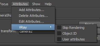

    Сбсно, вопрос: как добавить камере при работе с vray sun и sky атрибут phisycal camera? в туторе одном у автора вот в этих опциях присутствует данный атрибут на месте skip rendering faf.jpg
    Спасибо.
  3. Александр Чернега
    Александр Чернега Знаток
    24.12.2009
    1.108
    62
    55
    В АтрибутЭдиторе, переключись со вкладки камеры, на ее шейп.

    Ооо как все просто оказалось, ну я и лось. Спасибо.
