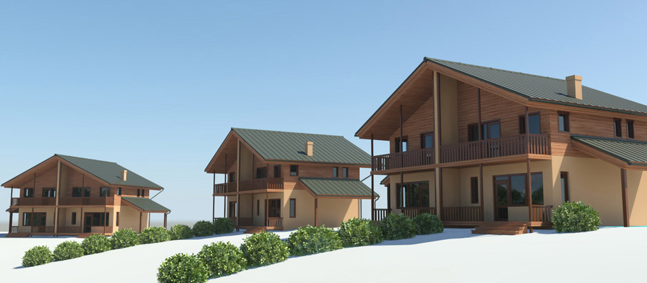

Aperon
13
Вот мои пробы, картинки изначально были в большем разрешении.
Везде, где есть дневное освещение рендерилось без порталов, и где-то по 30 минут на рендер с серыми матами.
