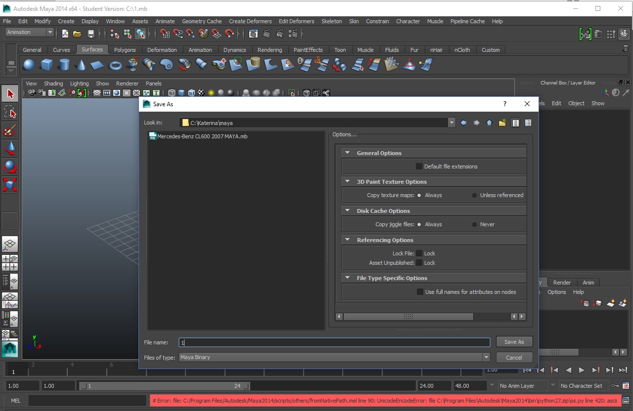

Здравствуйте! В студенческой версии maya 2014 при попытке сохранения выскакивает ошибка. Подскажите, можно ли исправить или в студенческой версии не сохраняются проекты?
# Error: file: C:/Program Files/Autodesk/Maya2014/scripts/others/fromNativePath.mel line 90: (unicode error) 'ascii' codec can't encode characters in position 9-14: ordinal not in range(128)

У вас случайно какой то объект не имеет в названии русских букв или каких то специальных символов?

А в пути для сохранения? Судя по сообщению ему явно не нравится какой-то символ.

Да скорее всего, поменяла путь сохранения, текст ошибки поменялся. Не могу понять как правильно нужно сохранять :(

Да скорее всего, поменяла путь сохранения, текст ошибки поменялся. Не могу понять как правильно нужно сохранять :( Посмотреть вложение 237509
если вопрос еще актуален, то решение простое - первый символ в имени сцены не может быть числом, по крайней мере так было в maya 2016
