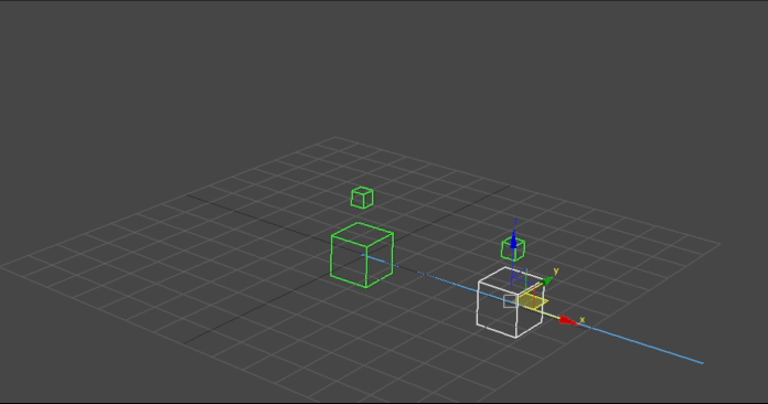

собственно говоря вопрос такой, сначала уточню - не придирайтесь к модели, часть модели из игры, задняя часть и щупальца дорисованы мной, дял возможного использования в моде....анимация в целом взята из игры также, но тк щупальца дорисованы мной, с ванильной анимацией они неподвижны, тк привязаны все к "голове"...Чтобы санимировать их я придумал такую штуку, проверил на одной анимации игровой - вполне себе смотрится, но!!!! загружаю вторую, где есть резкие движения и повороты головы - и щупальца начинают перекручиваться вдоль своей оси, попробовал (видел в туторе) сделать открытые группы, и АПНОАД кости поставил на них,....все равно есть искажения модели, хотя кости вроде не вращаются вокруг оси....в чем я могу ошибиться? влияет ли такая штука - если бы я сделал свой ригг на ПРЯМОЙ щупалец? те все дамми, группы были бы в одних плоскостях...а то я сделал ригг на уже "завернутые в спирали" щупальца? или надо добавить может какой констрант ? какие мысли ? картинки и видео в след посте прикреплю
