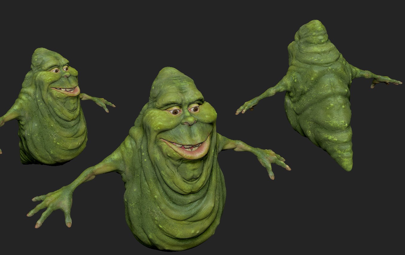

Исправила все недочеты в сетке, развернула, запекла нормалку и оклюжн
Попробовала покрасить модельку, как-то так пока получается, есть у кого-нибудь мысли как сделать лучше? Screenshot_35.jpg

Skif, спасибо большое!
Попробовала покрасить модельку, как-то так пока получается, есть у кого-нибудь мысли как сделать лучше? Посмотреть вложение 209564
О, шикарно! Думаю с настроенными материалами будет вообще блеск! Есть пару моментов http://c2n.me/3k0EdLK вот тут странная фактура, зерно. напоминает ящерку. Или это зерно из вьюпорта. А можно текстуру глянуть?
