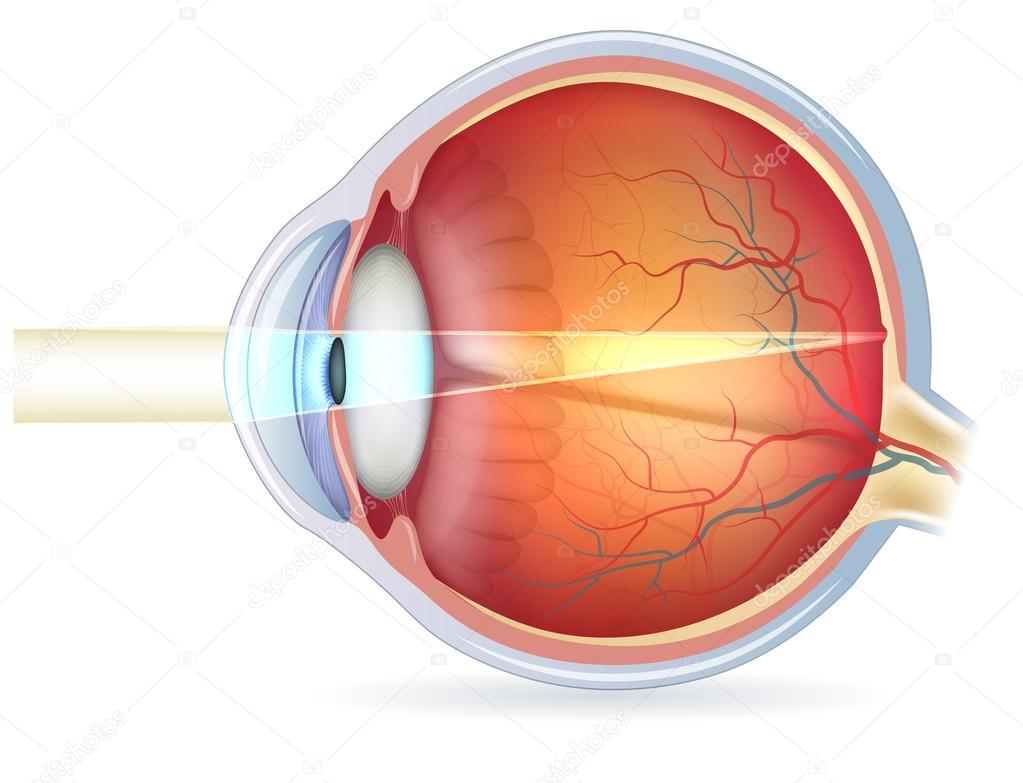

ВОПРОС : Как делают такие глаза , как у принцессе в мультфильме ?
Хорошо видно на 2.35 минуте .Интересует радужка глаза . В то время когда принцесса освещается с верху , радужка как будь то бы освещается с низу . Но при этом радужка всё таки освещается с верху , и от верхнего освещения на радужке идёт блик .
В связи с тем , что я люблю моделлить , то меня посещают следующие мысли : Сделать радужку из двух слоёв геометрии . Первый слой - это сам глаз ( то есть шар глаза ) . А второй слой находиться внутри глаза , и этот слой вогнутый . И это вогнутая часть будет желательным образом реагировать на свет . Прилагаю рисунок 1 - глаз в разрезе . Первый слой - прозрачный , но может бликовать подобно стеклу . Второй слой имеет цвет радужки . Но если идти этим путём , то глаз с боку будет смотреться проваленным в области радужки . Да и не понятно - как зрачок делать .
Я думаю , что нет смысла мне изобретать велосипед . Ведь уже существую наработанные техники изготовления таких глаз .
Boris Kulagin
Золотой спонсор
375
#78
Почему бы не сделать как на самом деле? http://st.depositphotos.com/1067125/4086/v/950/depositphotos_40863121-Human-eye-cross-section.jpg
Ну, или почти как на самом деле https://demiart.ru/forum/uploads9/post-687031-1328820145.jpg
Сделать материал с рейтрейсным sss http://3dpapa.ru/making-of-stylish-killer/
А потом всех обмануть либо картой на окружение __материала__, либо локальной подсветкой :)

#79
Спасибо . Изучу , Обмозгую.
Локальную подсветку я пробовала . Создавала отдельный источник света , который освещал только глаза . Мне показалось это не удобным , потому что персонаж двигается , и приходится вместе с ним двигать источник света . Но возможно я просто не правильно подошла к этому вопросу .
