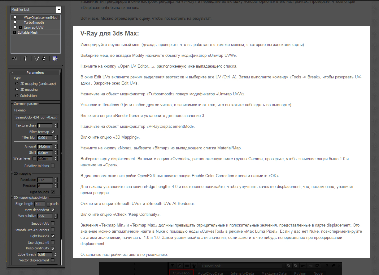

Я нашла вот такие настройки Screenshot 2016-04-07 17.jpg , слева - стек модификаторов тушки (искала мало и недолго, я с температурой и сил у меня не очень, особенно вкуривать про дисплейсмент на английском. если кинете в меня ссылкой на какую-нибудь хорошую англо/русскоязычную статью или тутор, буду очень благодарна, в процессе, который на скриншоте, я не понимаю, зачем брейкать в анврапе вершины, например)
рендерите связку нормала и дисплейса то в идеале снимать карту нормала для того дивайда с которого был снят дисплейс.
То есть если у меня в браше четыре дивайда, а запекаю я на первый, то и нормали, и дисплейсмент должен быть запечен с четвертого на первый? все так)

Я нашла вот такие настройки Посмотреть вложение 221865 , слева - стек модификаторов тушки (искала мало и недолго, я с температурой и сил у меня не очень, особенно вкуривать про дисплейсмент на английском. если кинете в меня ссылкой на какую-нибудь хорошую англо/русскоязычную статью или тутор, буду очень благодарна, в процессе, который на скриншоте, я не понимаю, зачем брейкать в анврапе вершины, например)
По максу и вирею никак не помогу, в майке это все настраивается через геометрическую апроксимацию, причем это мало имеет отношения к какому то конкретному рендеру, а настраивает саму модель для работы с дисплейсом, макс не знаю.
А про запекание вы немного неверно поняли, у вас 4 дивайда: Т.е для первого дивайда (базового) вы карту дисплейс запекаете со второго (третьего). Обычно на глаз смотриться, когда модель уже ровная и со всеми даже небольшими выпуклостями и пупырышками но нет мелких деталей типо пор кожи или мелких трещинок, с того див и запекается. Теперь основа, как работает карта дисплейс, рендер дивайдит вашу модель относительно этой карты и превращает ее в модель 3го (к примеру) дивайда и выдавливает мелкую геметрию. Т.е если мы применим еще и нормал бамп то применим мы его уже не к модели с базового дивайда, а модельке 2 или 3 див. Т.е вам надо снять нормалмап не для 1-го дивайда с 4го. А для того дивайда с которого вы сняли дисплейс. Т.е если дисплейс снимали со 2 -го , значит нормал мап снимается для 2го дивайда с последнего. Сумбурно получилось, спешу на работу просто. Если не поймете что имею ввиду, потом напишу точней
В максе я тоже модель настраивала.
