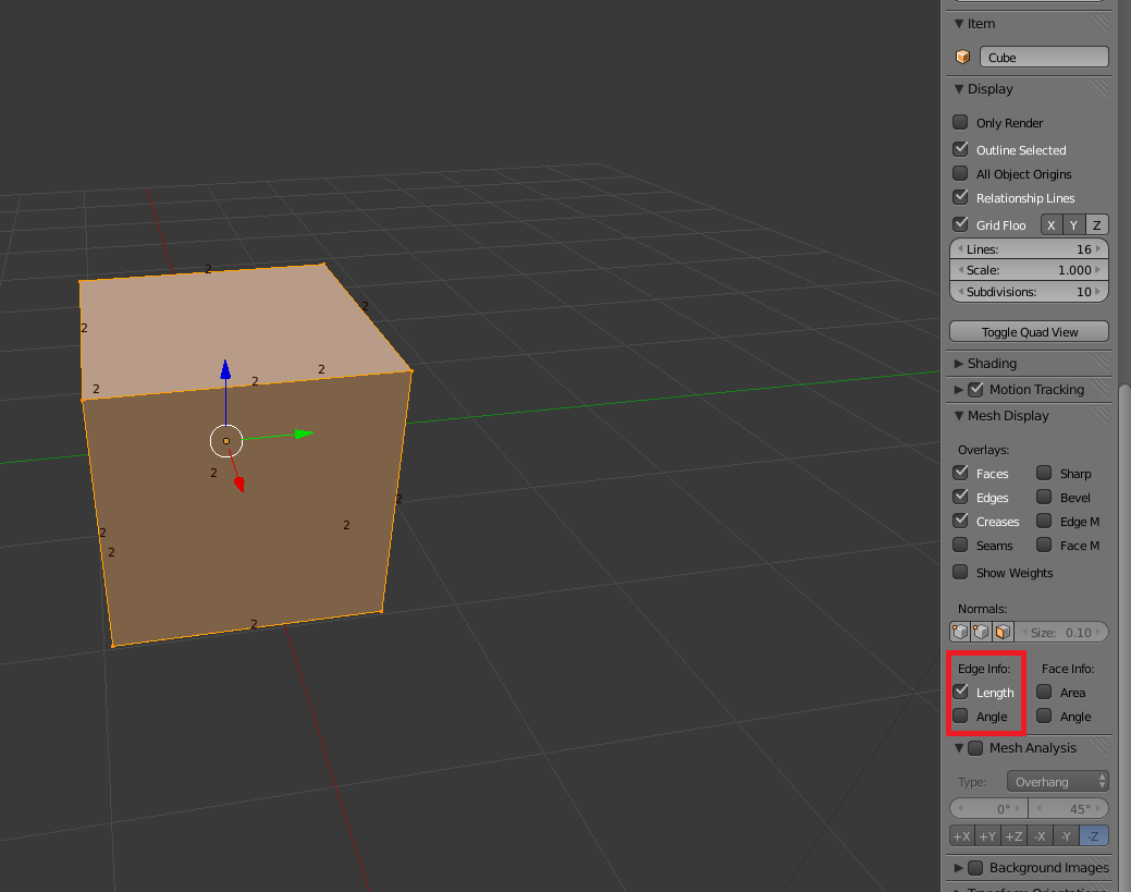

Я хочу сделать много моделей домов, и каждый дом это отдельный файл, а потом я хочу все модели здание в один файл сохранить (создам карту города). Потом хочу экспортировать в веб (babylon.js). Если я сделаю дома разных размеров, а потом импортирую все модели, то получатся дома разных размеров. Как сделать так чтобы, когда я их импортирую, чтобы всё было пропорционально, и чтобы рам окон не увеличивались? Допустим один дом который я сделаю сегодня чтобы этаж был высотой 1 метр, а другой дом, который я через пол года сделаю, чтобы тоже этаж был 1 метр, и чтобы всё было пропорционально.
Ну так и делай пропорционально, чтоб всегда во всех домах во всех файлах этаж был одинаковый, в чём проблема? Только если подгоняешь размер масштабированием в объектном режиме не забудь применить масштаб Ctrl+A. То есть масштаб всех моделей должен быть одинаковый.
