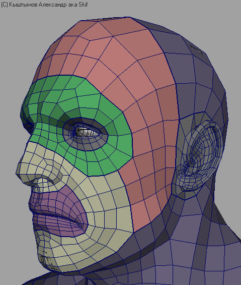

Да и подбородок получился не правильный вроде. Точнее сказать совсем не такой как у вас, там где челюсть присоединяется к шее. В принципе именно в этом месте мыщц особых нет...Зато челюсть есть :)

ой ну тут много чего еще править.. например нафига на щеках так много лупов? про паралельные - это да. убирать.. вообще кое где много поли а кое где наоборот слишком мало..
отличить кольцевые от спиральных по изображению? нуу. как бы это просто.. после почти 14 лет работы в 3д, это как бы сразу видно...

Привет всем! А вы не старайтесь точно копировать, старайтесь понять сам принцип топологии. Так как каждый портрет он всё таки в чём то индивидуален и натура всегда диктует что нужно делать. И одна болванка не не всегда подойдёт подо всё на свете. Но принципы у любой топологии конечно жк должны быть одни.

Завтро выложу то что получилось после правки - сегодня сил уже нет, пробовал делать тело. Та еще замута, особенно с мышцами. Что касается щек слишком много лупов которые рот опоясывают? Я и сам не знаю, просто так вышло. Но это не страшно, Remove Edge решит эту проблему :) А про спиральные лупы, может быть поделитесь сей мудростью... =) Или это тока с опытом приходит? Александр, спасибо за совет, я правда не старался копировать, делал по своему, просто сверялся с примером. Тут еще такая закавыка: решил опробовать метод моделирования сплайнами, когда строится грубая форма, а потом добавляются сплайны, и после модификатор Surface. Вроде бы удобно референс видно ничем не загораживается, но выяснилось что это не очень удобно, объем понимается плохо, пришлось потом конвертнуть в поли и дальше в нем редактировать. Что касается моделирования, я возможно делаю это не слишком удобно. То есть в принципе все как у всех, хватаешь ребро, выдавливаешь, корректируешь вершины, но Я это делал как попало, без плана что ли. То есть какое ребро на меня смотрит, то и тяну, потом проблемы с редактированием возникают. И лишние ребра, которые потом для меня еще пока трудно убирать, старался сделать так чтобы было поменьше звездочек и не было треугольников. Ладно после переделки головы выложу ее еще разок...И может не последний )

И сетка и анатомия пока очень хромает.
Не пытайтеся изобрести велосипед. Посмотрите горовую сетку, поймите почему она сделана так и сделайте так же.
Загляните в блог Скифа (у него в подписи ссылка) почитайте.

Ну к такому решению я приходил, но после этого добавляются "лишние" ребра, к примеру если такое место встречается на ноге никак это не исправить. Пришел к выводу, что в этом случае надо не допускать чтобы так получалось в принципе. Ладно, я думаю пока что перестану вип обновлять, нечего всяку мусть сюда кидать, сначала достигну чего-то более вразумительного. Возможно сделаю голову еще раз с нуля, вот в некоторых випах советовали начинать голову делать с носа.

да без разницы с чего начинать...

А по сетке есть еще серьезные замечания? Меня слегка пугает что ребро которое пошло сверху головы и должно было завернуть на заднюю часть шеи в одном месте прерывается. Я анимацию делать конечно пока не буду, но потом быть может использую эту модель где-нибудь и в анимированом виде.

для статики пойдет под пивко :) для анимации надо править. не нравится место на щеке, какие то потянутые полики. на уголках губ какая то каша. странно как то полики на лбу расположены. и вот этот вот мостик между бровями, он прям не просто так там. он нужен для того, что бы при создании удивления брови можно было выгнуть вверх и полигоны не превращались в кашу при этом. по этому его надо ближе сделать к краю бровей (внутреннему)
Постарайтесь не просто повторить сетку, но еще и понять для чего он так идет.
