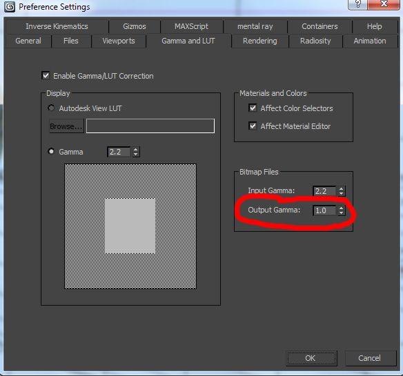

В настройках макса, в gamma and LUT, у тебя не тот аутпут выставлен. Должно быть как на картинке.
Чтобы проверить есть ли бамп, делай дифузный цвет серым и рендерь. Вот я взял твою сцену, отключил дифузный цвет и ясно видно что бамп есть(смотри картинку). Но у тебя там как-то странно карта бампа сделана - там назначен чекер и внутри чекера на черные квадраты назначена текстура. Я не знаю что ты хотел получить, но в итоге получается в некоторых местах вдавленная шахматная доска, а в некоторых нет. Поскольку черный квадратик берет цвет из текстуры, а если на текстуре белый, то он и не вдавливается. Может это следствие того что ты не так понял мой #5 пост - я имел ввиду чтобы проверить бамп, поставь в слот бампа чекер и рендерь. Если видишь вдавленную шахматную доску, значит бамп работает. Тогда удали чекер и ставь нужную текстуру.

Viktor Novicenko, Спасибо большое, вы мне очень помогли, все получилось, Bump теперь отлично просматривается!!!
