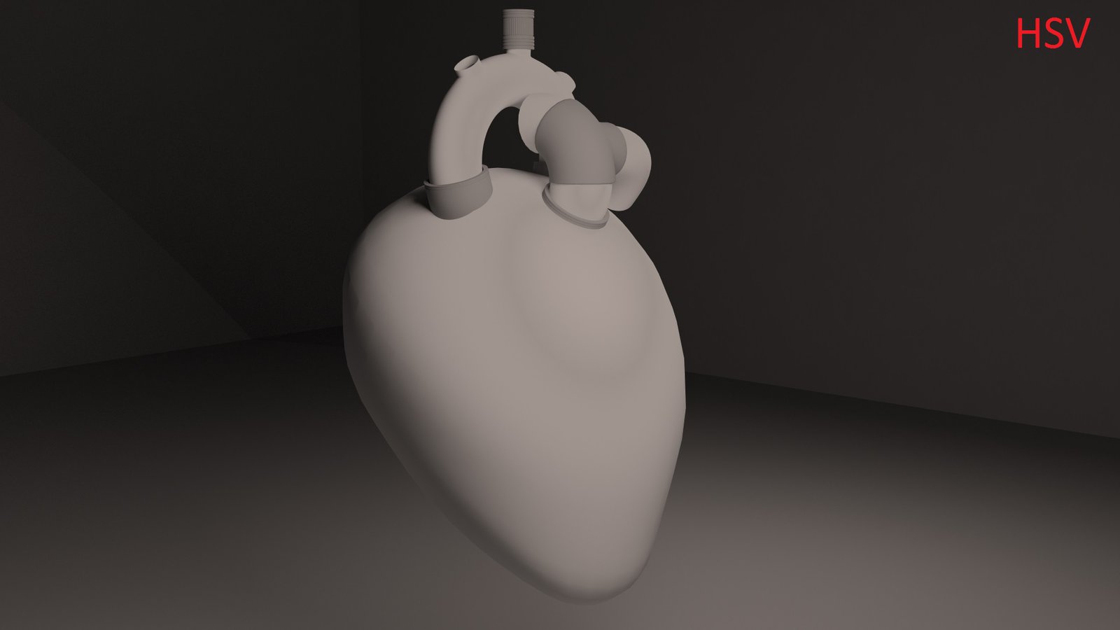

Ayfat
62
#27
Суть проблемы - выставленный режим HSV Exponential в настройках колор мэппинга вирея. Выставите например Reinhard с тем же значением Burn=0.35 и все ок будет. Будет засвет, да, но это просто потому что перекручены светильники, убавляем и все становится красиво.

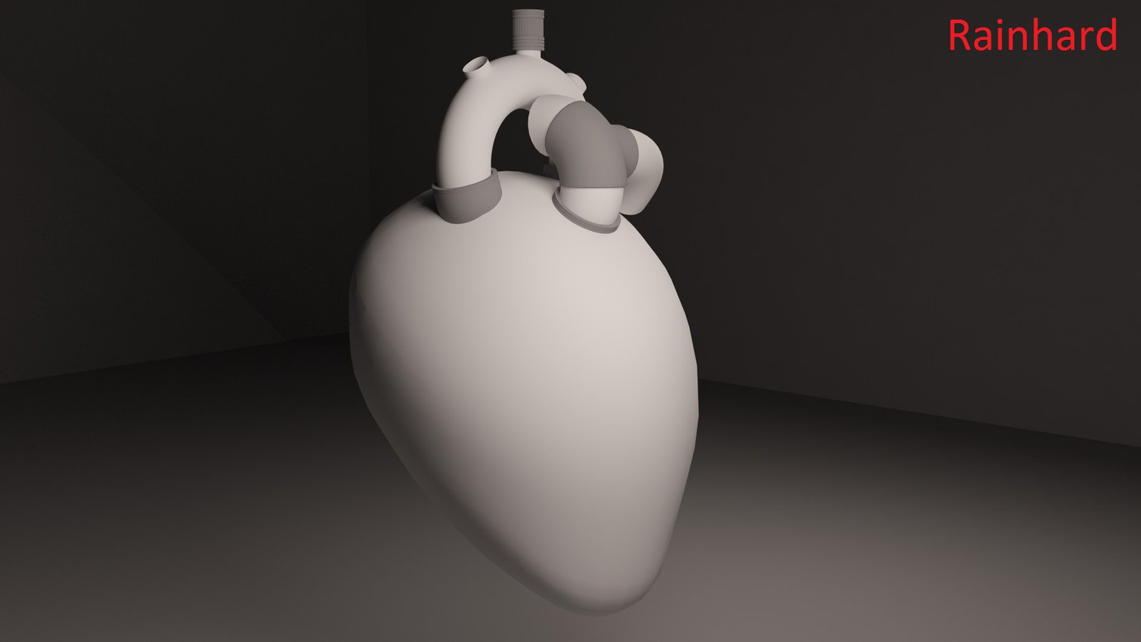

В своём скриншоте я давал такие настройки колормаппинга, там всё отчётливо видно. Видимо
Dionis616 просто не принял это к сведению.
Проше прощения, даже не мог представить что этот пункт так сильно влияет на картинку.

Там засвечено всё, а то место, которое не засвечено, показалось автору странной тенью.
Засветом обычно называют места на изображении где яркость обрубается (когда все пиксели 255,255,255), либо те места в которых света быть не должно, а он есть. У автора ни того ни другого не было, у него обратная ситуация, у него тень там где ее не должно быть.
Ну, для такой простой сцены настройки задраны не оправданно, но я предположил что вы собираетесь что-то более сложное в итоге добавить=)
хотя я до сих пор не понимаю как возможна такая разница.
Элементарно, колор мэппинг корректирует значения пикселей, например понижает значения в ярких частях, чтобы они не выглядели пересвеченными. По сути это работает как кривые в фотошопе. Разные алгоритмы применяют разные кривые, грубо говоря. Отсюда и разница. Ну собственно в ссылках R.A.V.E.Design все это объясняется.
