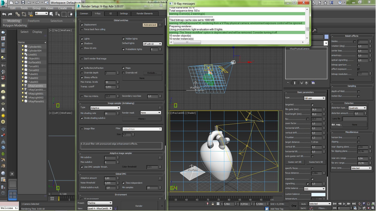

    Всем доброго вечера.
    Возникло 2 вопроса.
    1) Что вызывает данный артефакт при рендере
    2) Недавно заметил что некоторые окна в максе не возможно масштабировать что доставляет некоторые неудобства. На примере окно загруски настроек рендера. С чем это может быть связано ?

  2. R.A.V.E.Design
    R.A.V.E.Design Мастер
    12.03.2007
    98
    535
    100
    Если имеется ввиду тень вверху справа, то это может быть версия вирэя, так как обычно такие косяки вылазят в версии 2.40.03.

  5. 3DKing
    3DKing Знаток
    07.11.2010
    686
    27
    21
    черный квадрат на картинке из первого поста очень похож на источник света VrayLight - Plane. Сделайте Invisible и все. Думаю дело в этом.
  6. Dionis616
    Dionis616 Активный участник
    22.05.2013
    31
    0
    Дело не в квадрате а в странной тени на полу и сфере.

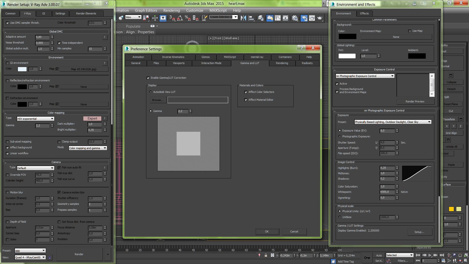

  9. R.A.V.E.Design
    12.03.2007
    98
    535
    100
    Странно, но у меня при ваших настройках всё норм. Я предполагаю, судя по пересвету, что вы рендерите из обычной не вирэевской камеры, либо вообще просто в окне перспектива. Вирэю, чтобы он корректно передавал ощущение реальности - нужно использовать реальные физические величины, для этого обычно используют вирэевскую камеру, но если вы не используете её, то нажмите клавишу 8 и поставьте VRay Exposure Control во вкладке Exposure Control (управление экспозицией). Таким образом вы увидите реальный свет от светильников, он возможно будет слабее, чем вы ожидали, но можно подкрутить. Ещё один важный нюанс - это гамма-коррекция. Я использую гамму 2.2, у вас скорее всего стоит гамма 1.0. Попробуйте установить настройки гаммы, как у меня. Есть так же предположение, что нужно убрать галочку Check Sample Visibility в настройках Irradiance Map. Кстати с Light Cache пробовали? Такие же пятна получаются? Настройки.jpg
  10. Dionis616
    22.05.2013
    31
    0
    Через камеру тоже так себе. Гамма всегда стояла 2.2. Такое чувство что сильнейший пересвет но без особого света )

  14. Ayfat
    Ayfat Знаток
    09.02.2007
    545
    68
    31
    Сложно сказать, со скринов видна по крайней мере включенная галка Linear workflow, которая не нужна. А вообще скиньте сцену, погляжу.

  16. R.A.V.E.Design
    12.03.2007
    98
    535
    100
    Я сталкивался с таким сеттингом гаммы в 2014-м максе, мне он тоже показался странным. Но а настроек вирэевской экспозиции разве тоже нету???
