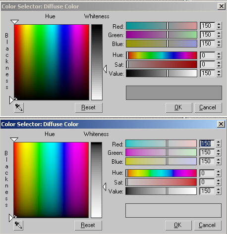

Нет ненормально ето.Цвет в рефлекте корректится некорректно.Можете посмотреть на первую мою картинку та что слева видите какой матовый получаеться материал хотя недолжен.
Renderist
11
Что касаеться правой и средней картинки то они выглядят более близкими и похожими в отражениях .Но всё равно слишком яркие отражения выходят.Я взял отрендерил недавний интерьер заново уже в гамме 2.2 и некоторые модели где присутсвуют отражения стали черезчур отражать Например дерево стало чуть ли не зеркальным.Наверное есть какойто скрипт в котором гамма не затрагивает собственно отражения и все остальные карты лишь диффуз .Ато лажа полная ведь в гамме 2.2 диапазон цветом ограничен Видимо поетомук в отражения береться наиболее близкое по значению число RGB.
Так естественно отражения будут светлее т.к. у вас тёмных участков становиться меньше! Гамма коррекция и направлена на то чтобы линейное цветовое пространство сделать экспоненциальным! Возьмите правую картинку и в ФШ сделайте ей гамма-коррекцию. Будет как на средней (только учтите, что если вы в фш её сделаете в гамме 2.2., то цвета нада будет заранее перевести в 0.454545 гамму через колор коррекцию, иначе вы их гаммой высветлите и не приведёте к гамма-корректированному виду).
Renderist
11
#16
Ето на етом примере более менее цивильно всё выглядит.На дереве например на котором было чуть заметное отражение в гамме2.2 оно стало как на полированном дереве .Хотя само дерево должно было быть матовое .Тут дело не в том что темные участки осветляються дело в том что сами отражения становяться ярче или совсем пропадают тоесть контраст усиливаеться .Вы посмотрите на диапазон цветов в последней картинке при гамме он очень ограничен в серых тонах очень резкий переход мало промежуточных оттенков .Всё дело в етом .Почему при применении того же вирей колора или колор корректа на диффуз с гаммой 2.2 всё исправляеться сам цвет делаеться нормальным оттенок имею ввиду но для рефлекта как то непонятно все происходит .Слишком кардинально все меняеться Кривая идет несовсем плавно а с резкими переходами от серого к белому и от серого к чёрному.И почему когда я применяю вирей колор или колор коррект к рефлекту всё становиться вообще нетаким как должно быть.
