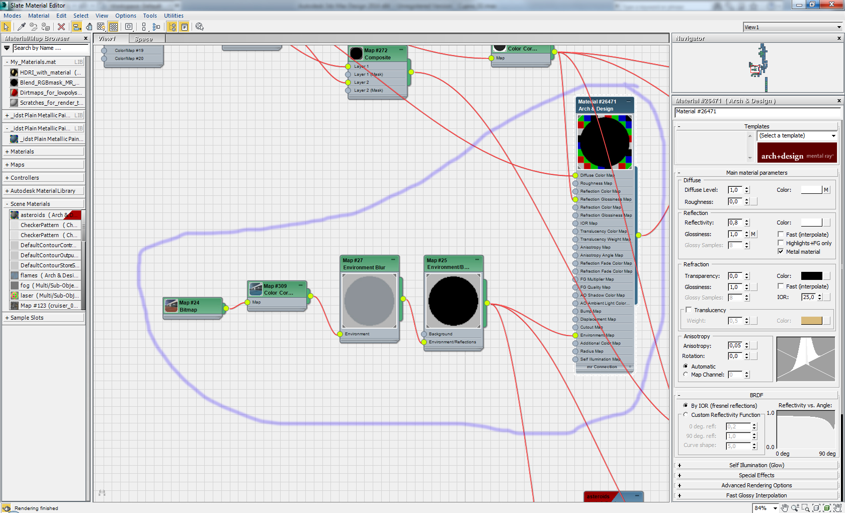

    Пара ребят спрашивал про мат на капсуле, отвечаю - хдр вам в помощь, сам мат - обычный арх дизайн с пресетом брашшед металла.
    К енвайромент каналу я подключил environment\background switcher, к нему в evironment/reflections подключил environment blur и снял галку derive blur amount ***, можно поставить размытие карты небольшое и к environment подключить hdr ку. Кстати в самом мате в разделе reflection в глоссинесс я поставил единицу, чтобы не затормаживать просчет. Таким образом с помощью такой процедуры получим размытые отражения, подобно стали например, но без использования семплов в материале, что затормаживает рендер

    Спасибо за ответ, но всё же не понятно, как из этого получился такой металл с царапинками, выбоинами и неоднородностями. У меня мало опыта в таких вещах, к тому же я подумал, что там как минимум 2 растровые карты должны стоять на мате, но хотя ладно, не буду вас мучить вопросами, ещё раз спасибо за ответ.
