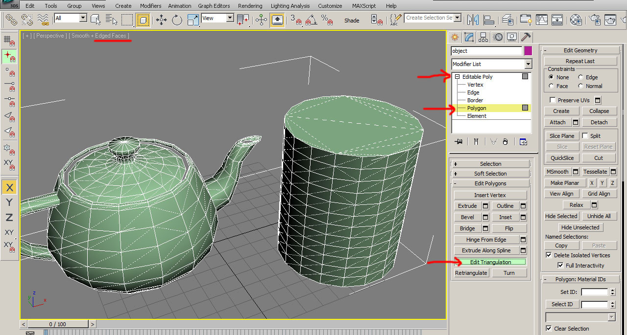

  10. igorznag
    igorznag Знаток
    23.04.2010
    1.330
    202
    69
