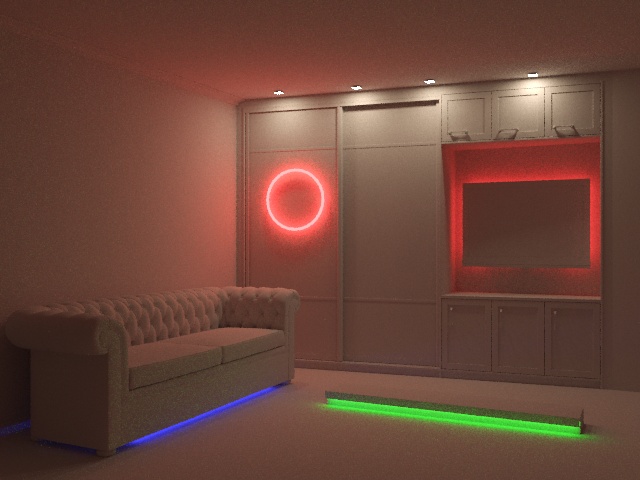

Вот проблема: сделал сплайнном круглого сечения закарнизную подсветку.
На изображении видно, что свет просачивается через карниз.И в целом, как-то зернисто получилось. Как это исправить?
Карниз сделан отдельно от стены, но никаких щелей между карнизом и стеной нет, задний край карниза идеально прилегает к стене.
На лампах-отдельный самосвет, ГИ не генерирует. Освещается все толлько подсветкой
Настройки материала и рендера прилагаю.

Читал. Просто на данный момент интересует именно способ создания подсветки при помощи самосветящегося Renderable-сплайна. В дальнейшем мне надо будет запустить неоновую ленту вдоль плинтусов и местами поразвешивать на стены.
А в этом случае способ, описанный в уроке не совсем подходит. Посему столкнулся с необходимостью решать вопрос именно через самосветящийся сплайн.
А с такими жуткими глюками ничего не получается. Есть подозрение, что где-то с настройками материала я боканул.

если наложен на сплайн с толщиной все равно будет светить
Может, я материал неправильно настроил?
Если можно, покажите настройки вашего материала с поста из вашей цитаты.

Ничего секретного, это проект, который я уже провтыкал. Теперь изучаю, что я должен БЫЛ сделать, ведь я экстерьерщик. Теперь пытаюсь освоить интерьеры, хоть в каком-то объеме.
Вот сцена. Был бы рад услышать и комментарии. Работаю в 3D-Max 2012, оперативы 6 гигов. Посему особо с настройками не разгонишься...
Вот ссылка на сцену
http://www.fayloobmennik.net/4310686
Весь свет выключен., светящийся объект называется PODSWETKA
ЗЫ: просьба сильно не плеваться, я только учусь.
Вот ссылка на сцену

смотри если хочешь светить только неоном то только брут без вариантов, будет долго но чисто
если хочешь использовать ирмапу то обязательно должен быть дополнительный свет
что бы не возиться с подбором семплов на интерполяции включи detail enhancement
detail enhancement вроде увеличивает время рендера раза в 2 или я неправ?
А как подбирать семплы на интерполяции. В чем суть и смысл сего действа?
ЗЫ: а можно назад сценку скинуть, буду смотреть что там исправилось?

Не меняя настроек пробовал этот самый сплайн превратить в вирейский Лайт типа Меш. Глюк на месте. Убрал.
Натыкал по периметру карниза вилейЛайтов типа Plane. Глюк на месте.
Ваще пипец...
Может проблема все-таки в геометрии, а то выходит что сделать закарнизную подсветку в принципе невозможно?
Выходит все авторы уроков про закарнизную подсветку чего-то недоговаривают?
Или все задирают настройки и сутками ждут рендера? Чего-то я не понимаю...
А какие настройки в detail enhancement ставить надо для более-меннее вменяемого результата? А то я его включил один раз в жизни. Посмотрел на падение скорости и выключил навеки.
И еще-вы говорили выше про подбор семплов на интерполяции. Это как?
