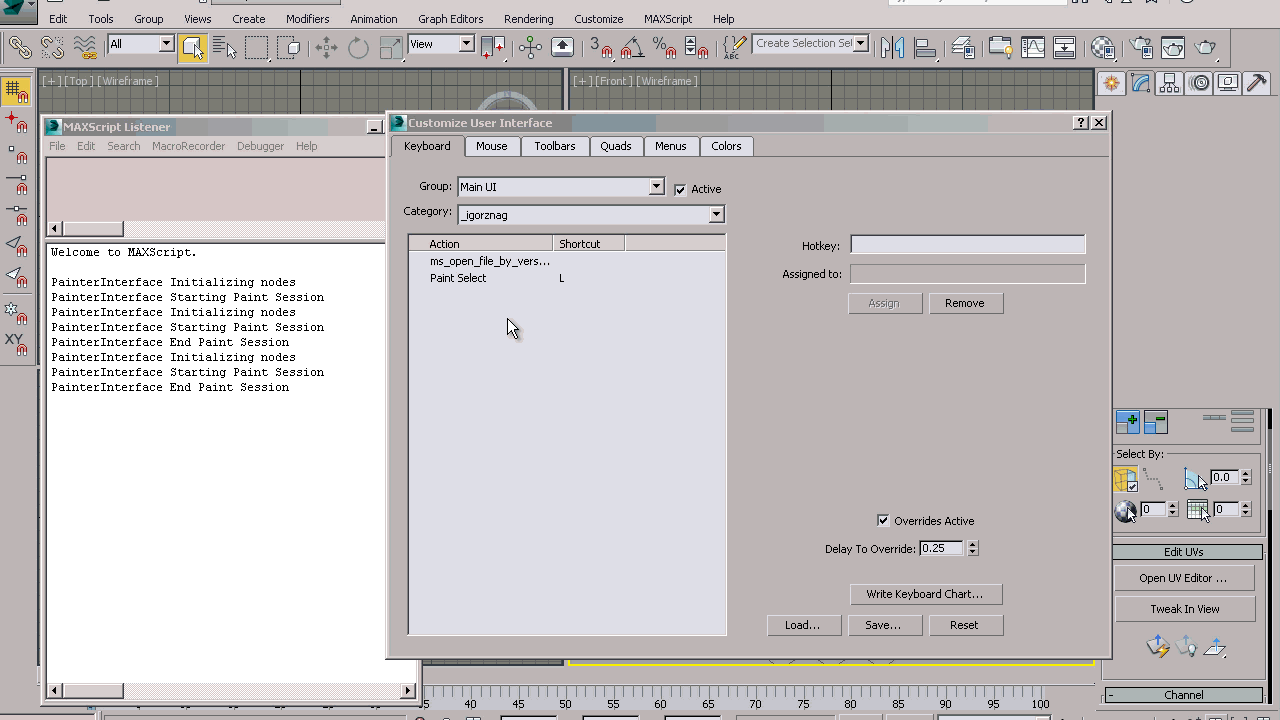

igorznag
103
К сожалению, он работает только при Editable Poly (изза методов polyop как мне думается), и я пока не нашел в документации макса ничего подходящего из методов Unwrap_UVW для замены.
Я изменил скрипт. С его помощью можно выделять полигоны только в модификаторе UnwrapUVW.
Запускаем скрипт. Меню Customize > Customize UI > Keyboard > Category:"_igorznag"
Назначаем клавишу для действия igorznag_unwrap_Paint_Select.
Выделяем один объект. Активируем подобъет Polygon в модификаторе UnwrapUVW и нажимаем клавишу.
Базовый объект должен быть EditablePoly.
Количество полигонов в EditablePoly и UnwrapUVW должно быть одинаково.
Удерживаем клавишу Alt, чтобы снять выделение с полигонов.

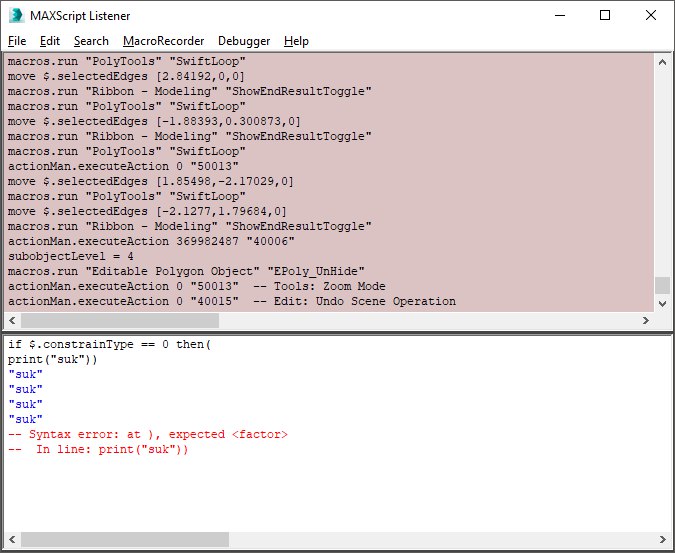

Дорогие люди, прошу объяснить, что вы делаете, чтобы Maxscript работал. Обязательно ли заказывать алтарь для жертвоприношений, например?
Код:
if $.constrainType == 0 then
        $.constrainType = 1
    else
        $.constrainType = 0
Всегда ставит constrainType в 0. Всегда.
Когда я просто обдумывал скрипт в консоли он выдал это
Т.е., как я понимаю, он вместо 1 принта сделал 4 и только после этого сказал о том, что в синтаксисе ошибка.
Про то, что в один прекрасный момент крипты вообще перестают работать (у меня на хоткеи скрипты такие же простенькие назначены, часто пользуюсь - ConvertToPoly, Bridge и т.п.).
Хотел бы услышать ваше мнение что с этим делать и почему это работает у всех, но не у меня.
