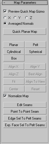

2. (pic 4) Когда я использую Unwrap UVW - как сделать так чтобы при открытии Editor-а он не переделывал подобъекты под размер подложки - т.е. изначально она квадратная, (если не выбрать прочую) и он зараза такая нарушает все пропорции - не все на глазок можно потом отмасштабировать взад. Где эта заветная галочка "Не менять пропорции!!!"???
