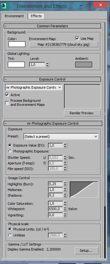

    было такое, но дело не в гамме, а Амбиент Колор в Енвайрнмент

    если рефракт не полный, то тот диффуз, который остался просто засвечивается от ваших сфер лампочек. исключите лампочки из лайт-сфер
    разница в сценах связана с экспозицией
