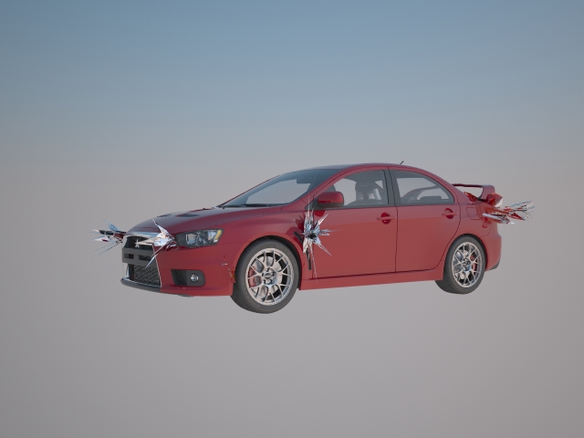

Привет! У меня такая проблема. Пытаюсь конвертировать модель мшины в Vrayproxy , делаю все как тут http://www.evermotion.org/tutorials/show/7857/v-ray-proxy-in-use- Выделяю какой нибудь елемент, нажимаю аттач и выделяю все обекты из списка. В окне attach options оставляю match materials IDs to materials и condense materials and IDs. И все равно некоторые материалы сбиваются (материал покрышек пропадает). Пробовал убрать глаку с condense materials and IDs, то все вроде бы получалось, но при рендере видно что на фарах появляется карта displace (они выдавливаются в разние стороны). Когда выключаю глобально displace в рендере, то все нормально рендерится и материалы вроде бы на месте. Но
то не выход, если в сцене нужен будет displace. Может я что то делаю не правильно. Заранее спасибо за помощь.
