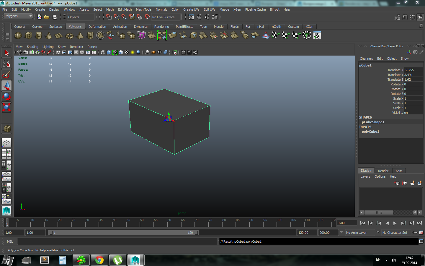

Вплотную на днях начал изучать Майку. Странная проблема: при использовании rotate tool не высвечивается круг с осями. WHY??
