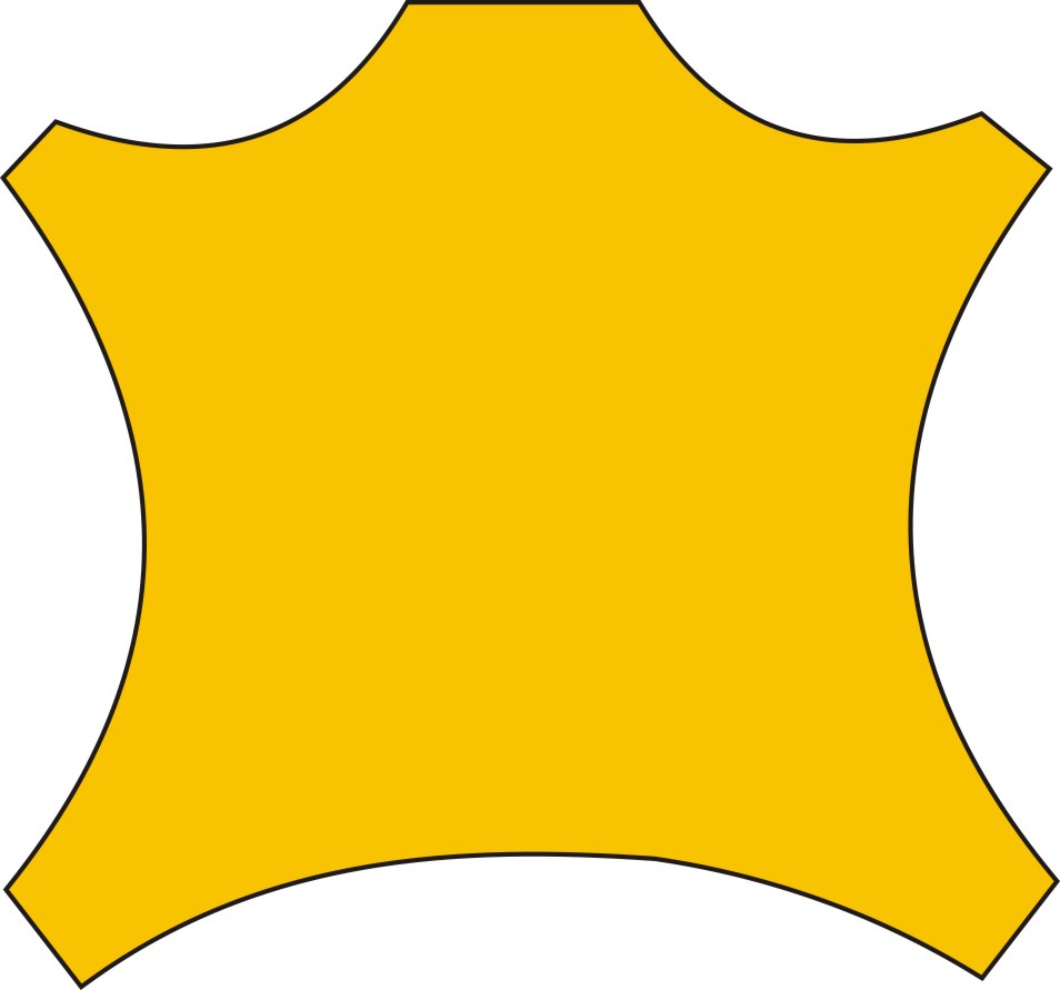

Ситуация следующая имеется два изображения, первый это логотип второй черно белый bump...
Проблема заключается в том что, я туплю и немогу вспомнить как наложить bump в фотошопе без изменения цвета основного рисунка и сдвигов по гамме.
В 3д максе таких проблем не возникает там в maps есть спец. канал bump.
И так вопрос как наложить bump в фотошопе без изменения цвета и гаммы основного изображения?
Заранее благодарю.
креплю пример в цвете
P/s если кто нибудь ещё скажет как такой же bump наложит в corel, я вознесусь на пик блаженства...
Уважаемые знатоки
- прямо как в "что, где, когда". Тут легче в максе рендернуть. В фотошопе делается примерно так(способов много) - нижний слой содержит вырезанную фигуру, верхний - карту. Кистью color replace(заменяющей цвет), или в меню - заменой цвета, кнопкой pick(в любом из инструметов) получаете цвет фигуры, окрашивая карту в ее градации. Зажимаете кнопку alt на клавиатуре и удерживая щелкаете посередине, между этими 2мя слоями :( . В кореле делается почти также - сначала окрашивается карта, затем вырезается по маске...
54
Можно так, вехний слой с текстурой(ч\б) в режиме наложения оверлей, корректировать яркость / контраст.
