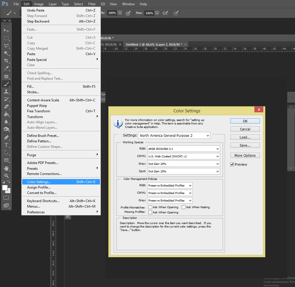

а посмотрите так ли у вас всё выставлено в этих настройках?
и вотэто
да эти настройки такие же. Так и у меня тоже сохраняется tga в фотошопе, только он себя уже по-другому ведет в максе, чем не сохраненный в фш

мне тут в теме фш подсказали ,вот похожая проблема: https://forums.autodesk.com/t5/3ds-max-forum/odd-issue-with-normal-maps/td-p/6742022
кажется, надо было просто выключить гамму
