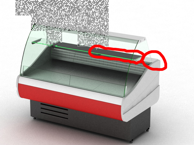

R red-nicolas Пользователь сайта 27 фев 2012 #1 Рейтинг 2 27 фев 2012 #1 При визуализации материал становиться мутным при просмотре через 3-ри стеклянных поверхности, через две поверхности материал отображается нормально. Как это исправить? Вложения 2621872.jpg 124 КБ Просмотров: 292
G gracelorn Знаток 27 фев 2012 #2 Рейтинг 26 27 фев 2012 #2 Надо в настройках материала, во вкладке refraction, увеличить значение max depth.
Z Zobov Dmitriy Пользователь сайта 5 мар 2012 #3 Рейтинг 2 5 мар 2012 #3 Скорей всего мне кажется что из-за этого ракурса этот материал что на полочке отражает верхнюю крышку прилавка. Попробуй немного изменить ракурс)
