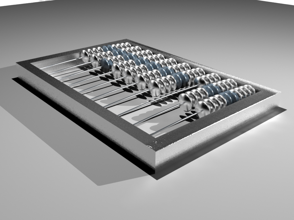

Вот зделал счеты. Моделинг меня устраивает. А вот материал метала - нет. Сначала зделал их из дерева вроде нормально. А вот метал невыходит. Он "неиграет". Кто может подсказать как это исправить? Пробывал разные маты(Хром\алюминий).
Да кстате еще стоит студийный environment. Хотя может я его нерпавильно поставил.
245
металл начинает "играть" только когда есть чему играть :)
Должно быть окружение для твоих счетов, которое могло бы отражаться на гранях.
Попробуй примени в окружении карту HDRI.
Wasteland
Moderator
270
В ИС поставь Врейные тени и включи Аффект Шадоус в настройках материала...
