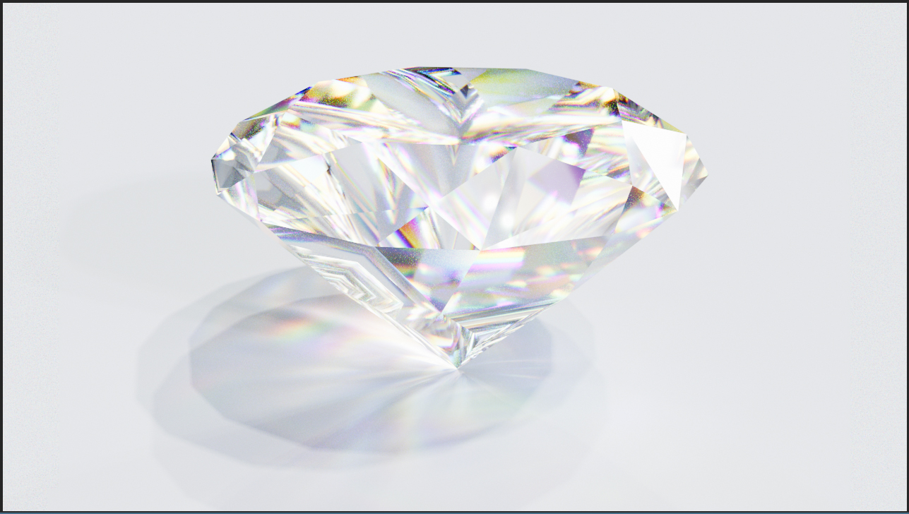

не, это-то понятно. Типа дисперсия рендерится в арнольде на изи. Там стандартный шейдер имеет пресет алмаза и он рендерит нормально и радугу и все такое
Меня интересует 2 вещи, как отрендерить каустику, когда свет проходит через стекляшки. Типа, например, через стакан
И еще круто было бы узнать, как отрендерить видимую радугу в виде дисперсии при прохождении через стеклянную призму белого пучка света. Это можно реализовать в вирее, но вот по арнольду инфы я не нашел. Результат должен быть +- такой

реально долгова-то, я тот алмаз в начале статьи рендерил около минут 30 на гиперпне ахахах. Но правда у вас разрешение больше и видно, что вы подвыкрутили семплы в настройках, а я не заморачивался над этим

Должна быть вот такая биба, а ее нет((( У вас в примере с алмазом есть каустика. У меня руки, видать, из заднего прохода растут...
