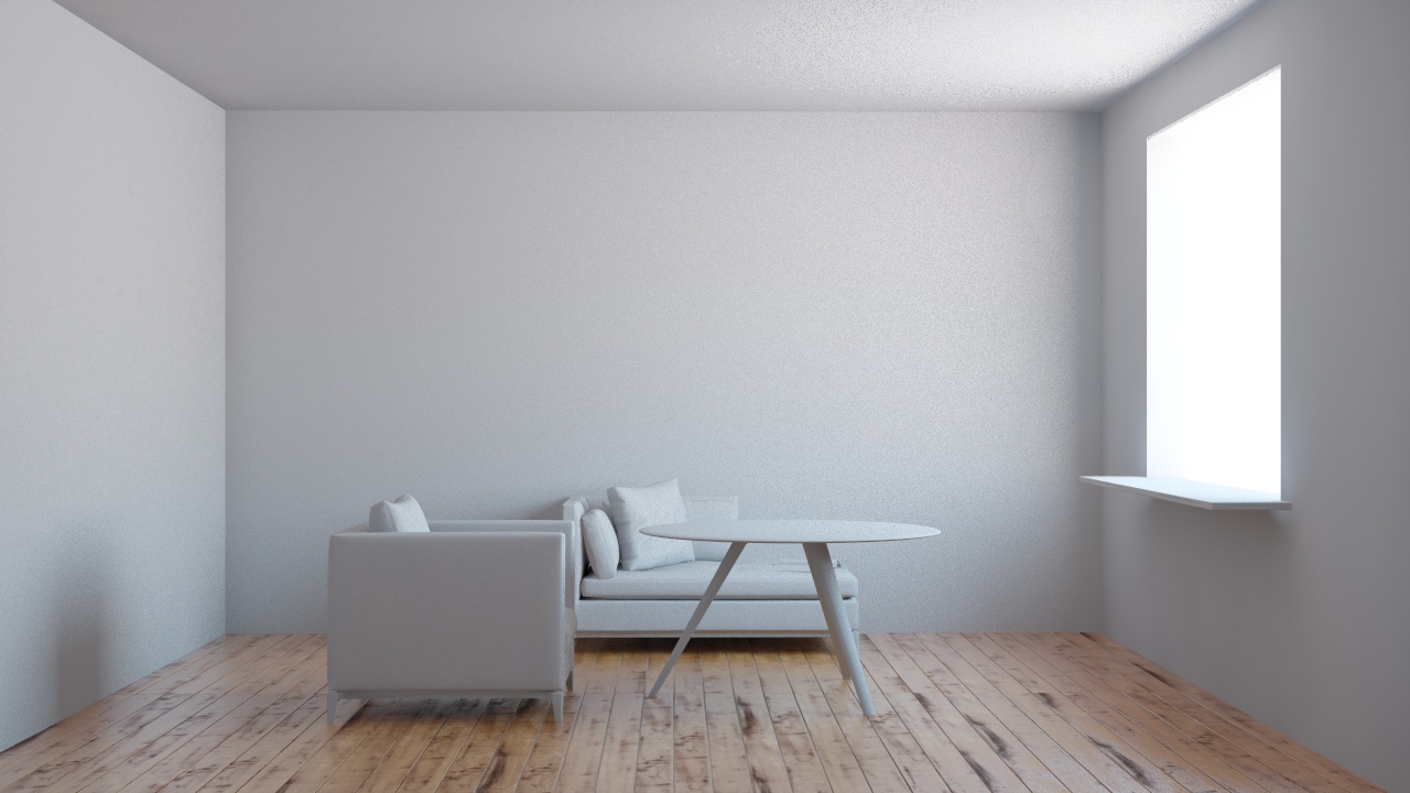

    Здравствуйте, подскажите как сделать вот такой эффект (предположительно highlight glossy) разливающегося света по паркету. Везде он осветленный, а свой цвет обретает только в местах затенения.

    Френель+низкое значение глосси в материале
    осветить одним небом например

    Да что я только не крутил уже. Освещение небом вообще все синее получается. Приходится порталы как лампы включать. И все равно не получается.

    баланс белого настрой а вообще покажи скрины материала

    перепробовал весь глосси и локом на хайлайте и без и с френселем, и с насыщенностью играл. Всегда просто серая тень получается. Думается мне это в постобработке дело. На деле так не отрендерить.

    какой макс и врай

    2015 и 3.00.07

    у меня врай 3.2:(
    материал на скринах
    освещение просто скай
    по хорошему карты рефлекта глосси и бампа надо подготовить в шопе
    и грузить с гаммой 1(но можно и так)

    возможно просто сцену скинуть? Я вирь обновлю.

    легко https://yadi.sk/d/3jKVkuvojxYGP
    две разные текстуры диффуза одна просто ближе к обесцвеченной доске

    Спасибо огромное! Честно говоря, не думал, что надо будет так наворачивать материалы.
