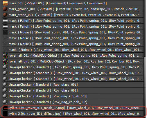

    Мое почтение уважаемые. И что бы не тянуть резину сразу к делу, Вопрос в слебующем:
    была текстура, потом много воды утекло, все перешейдерилось, и сама текстура из соответствующей папки была удалена. Но теперь при вызове того проекта постоянно ругается на её отсутствие. Я перешерстил все материалы в надежде отыскать в каком мате она обращается за той текстурой, но найти не смог. Притом в "scene material" она мне пишет на каком объекте висит, но в материале который назначен на объект этой текстуры тоже нет...
    Как быть?, где найти в максе тот мат в котором эта текстура, вдруг я что то пропустил? может поиск есть?
    Картинка приаттачена, там обведено. Притом я даже сумел эти карты переименовать, название красноречиво, но в каком материале эти битмапы найти не могу.

    Можно глянуть в Material Explorer: на каком материале и куда пути лежат.

    Какая удобная штука, спасибо большое, никогда не пользовался, может пригодится,... Правда я так и не нашел то что искал...) Пошел другим путем, просто в т битмапы открыл существующие текстуры... Понимаю что не избавился, и где то они видимо болтаются, но хоть не выдают ошиибку что типа нет...)
