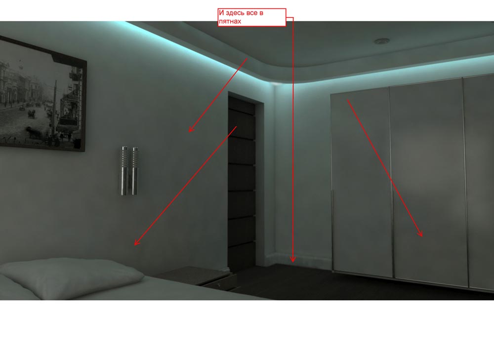

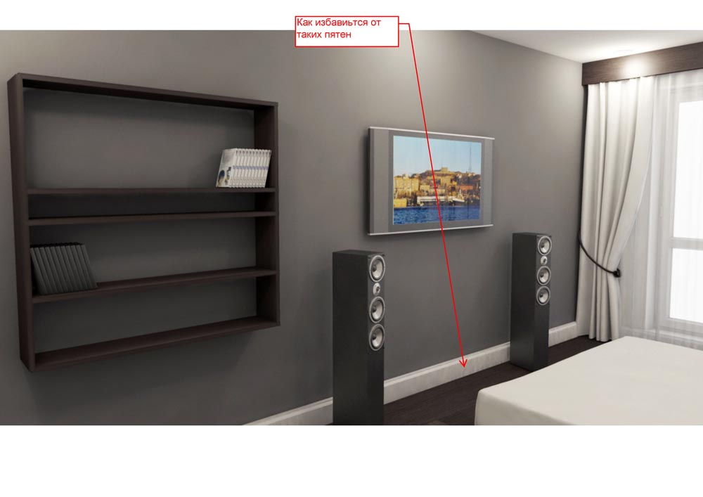

    Пятна при рендере Vray, посмотрите на картинке,может кто то сталкивался..слышал что возможно это настройки GI...какие ваши предроложения?
    C уважением, Антон

    Попробуй поднять параметры качества визуализации. И/или увеличь размытие решения GI.
    Поскольку параметров визуализации (GI, AA, DMC) ты не показал, ничего более конкретного сказать не могу.

    Понимаю что несколько запоздал с ответом... Но может быть приготится тем кто, еще сталкивается с этой проблемой. Сам долго мучился с подобным глюком, накручивал сабдивы и сэмпл сайз, помогало слабо. Избавился от подобных, артефактов изменив настройки Irradiance Map. Min rate: -5 (по умолчанию -3), Max rate: -2 (по умолчанию -1) и все стало ОК. Удачи всем!
