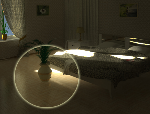

я выложил небольшую библиотечку для ментала, шторки есть, гляньте

Мега тебе респектище. Но у меня просьба будет. скинь пожалуйста сцену, из которой ты делал превью для шторок. У тебя на рендере свет, проходя через штору, вроде как размывается. Но не совсем понятно так оно или нет. А сделать с твоим матом новую сцену не совсем удалось. Или не удалось или не получилось то что хотел. Пожалуйста, я посмотрю воочию данный процесс и буду спокоен! Спасибо!
Alex Kras
Модератор форума
209
размытие это glare на камеру ставиться. яркие места будут расплываться. расплываться со смещением спектра, тоже шейдер но из скрытых.
сценку попозжа выложу , найти надо.

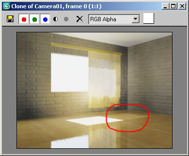

Шейдеры я вроде все пооткрывал. Основной вопрос по поводу штор это размытие тени. Описано в теме
http://www.render.ru/forum/viewtopic.php?topic_id=138884
К сожалению, пока глухая. Вот и ищу способ разрешения данного вопроса. Возможно нужно собрать шейдер, на канале тени которого стоит что-то типа SSS. В общем если в той сцене этого размытия так же нет то и смысла искать нет.

sss врятли даст полноценную размытую тень.
сто-процентный выход - гоеометрия, чуть чуть шума на сетку и штору сделать не плоской, а с небольшим объемом. индирект илюминейшин уже пойдет более хаотично.
но вообще как правило хватает на солнце поставить софтнесс повыше + глейр на камеру.
