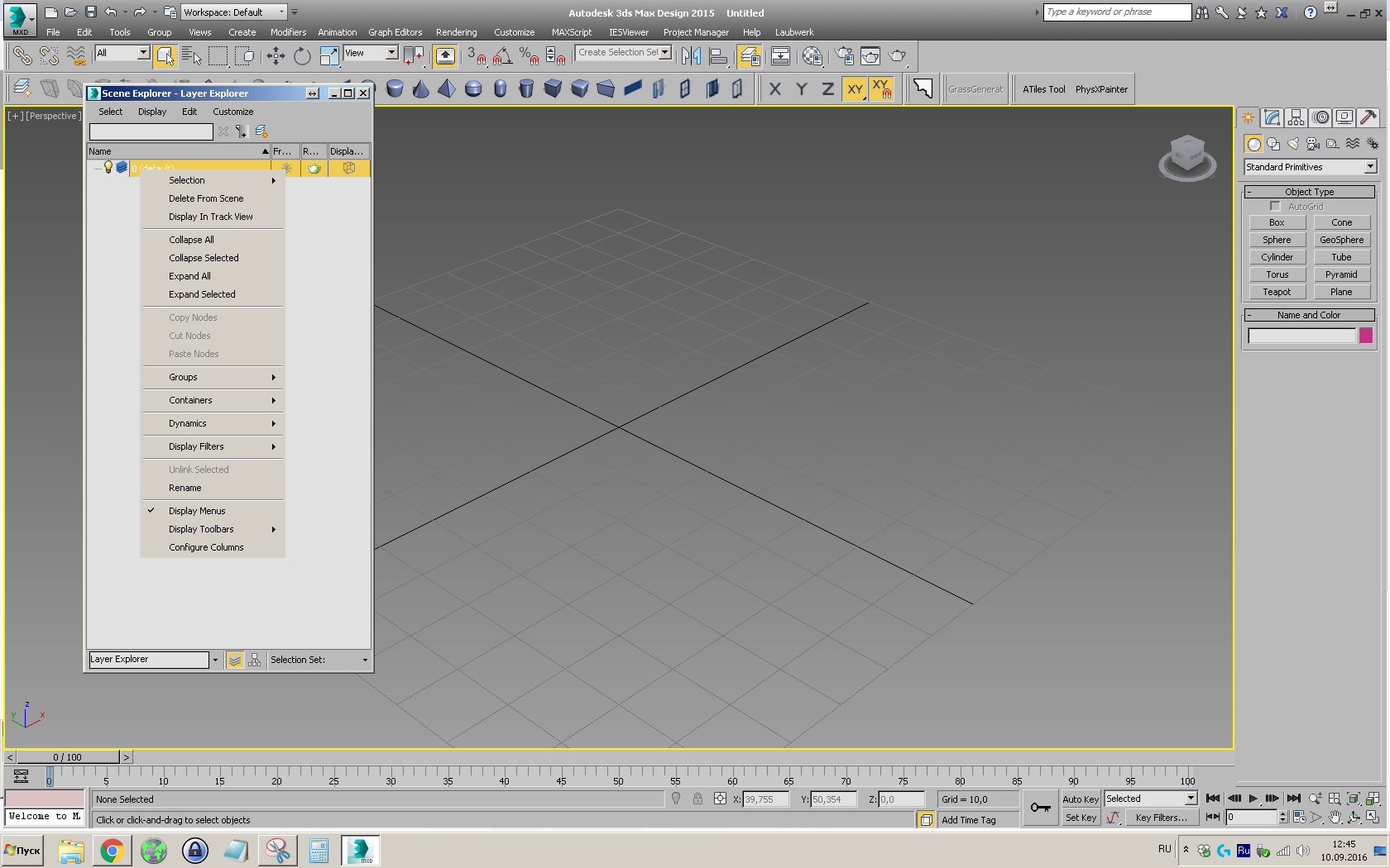

    все в восторге от нового Scene Explorer в 2015 слои и все такое ! но устал искать заветную кнопочку - удалить слой! в предыдущих версиях самый ходовой и удобный "крестик" . гугл сам только спрашивает "как же все таки удалить???" может кто подскажет ... ? приходиться собирать ненужные слои в "ненужном слое" ))))

    НАШЛААСЬ!! нужно загрузить пользовательский интерфейс и тогда правой кнопкой выпадает квадро меню и там зарылась эта кнопка. удобного крестика в верхнем меню больше нет как раньше. ну ладно хоть через правую кнопку.

    вообще-то логично первым делом под правую кнопку глянуть

    так она не работала (( выпадало стандартное меню)

    новые слои макса достали своей глючностью. квадро меню появляется только после удаления файла ini / теперь и это не спасает. есть у кого то радикальный метод леченья глюка? кроме скриптов. пожаалуста . Scene Explorer -конечно хотелось бы убить и вернуть заветные значки + и тд в меню

    интерфейс в дефолт спасает но конечно все настройки слетают напрочь((
