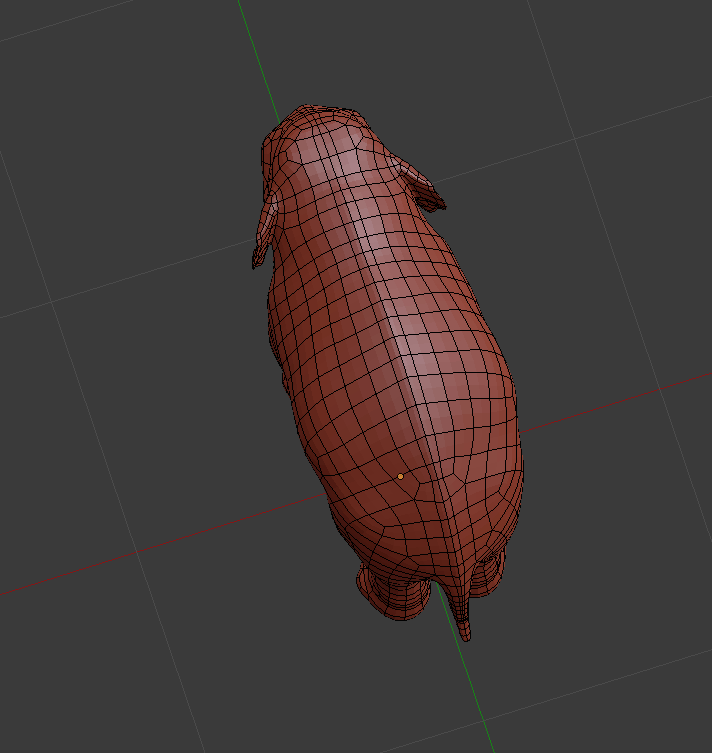

    Вот ретопология, на этот раз я немного изменил подход, мне все еще трудно самому оценивать насколько она хороша. Если видете изъяны не стесняйтесь, пишите )
    Для красота сетка подразделена на один уровень.
    Screenshot from 2016-11-26 21-08-08.png Screenshot from 2016-11-26 21-08-37.png
    Но и это еще не всё! Далее вас ждет lowpoly модель с текстурой. Вот мои мысли о том, что получилось: рисовал текстуру я долго, а по реалистичности она пожалуй проигрывает фотографиям. Как полагаете, не лучше ли использовать фото шкуры + bump или displacement этой же фоткой?
