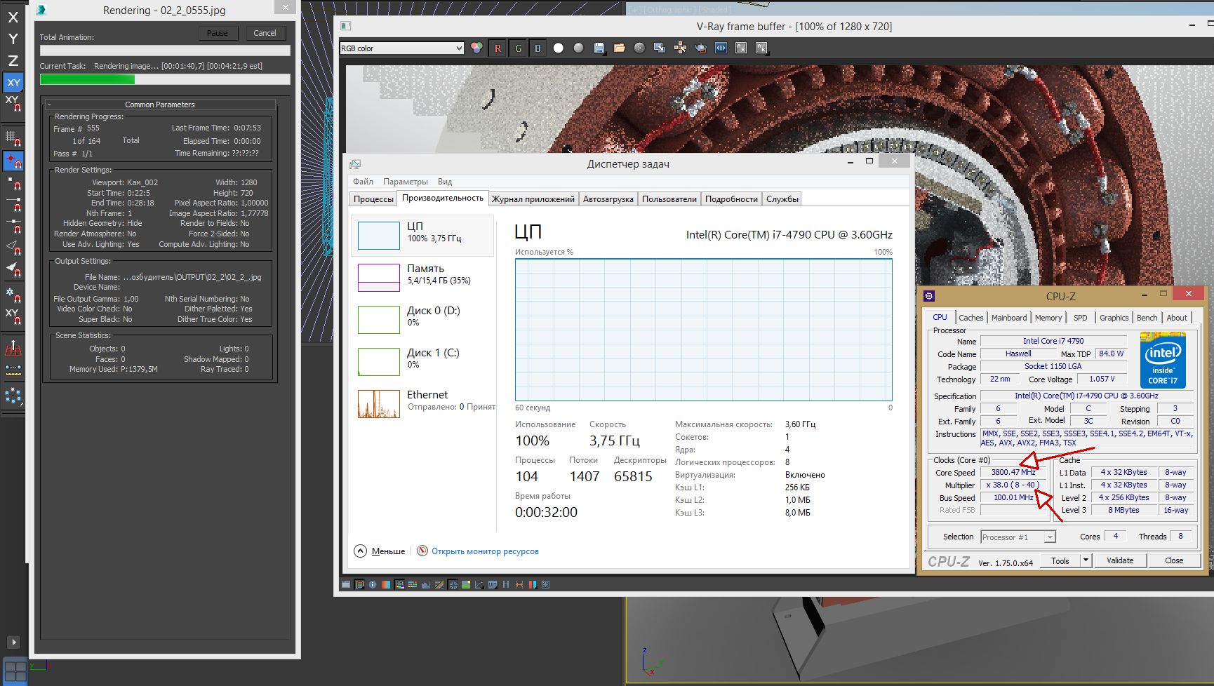

    Приветствую, коллеги!
    У меня 4790 без К
    Мат. плата Gigabyte H97-D3H
    Проц при рендеринге переходит в ТурбоБуст, но вместо 4ГГц выдает 3,8ГГц (коэффициент 38 вместо 40. Коэф-т без ТурбоБуста - 36). В БИОСЕ было по умолчанию выставлено, что при активности всех 4-х ядер коэффициент=38. Я поменял на 40. При загрузке винды он и есть 40. Но потом, при рендеринге и даже при запуске встроенного в CPU-Z бенчмарка выше 38 не поднимается. 200МГц - не особо весомая прибавка, но при рендере анимации все ж не помешает. Подскажите, как заставить проц работать на коэффициенте 40 в ТурбоБусте?

    Косвенно помогло. Натолкнуло на размышления.
    В Диспетчере задач делаю активными половину потоков из восьми. Тогда коэф-т от 38 поднимается до 39. Если оставляю активными только два потока из 8-ми, то коэф-т = 40. Попробую поэкспериментировать в БИОСЕ с параметрами максимального тока и TDP процессора.

    Все очень просто. То о чем вы пишете - это и есть принципы работы технологии Turbo Boost от Intel. Если на пальцах то заключается в следующем: про простое скорость понижается до минимума, при загрузке не всех ядер, частота может выставиться и максимальной, но при загрузке 100% ядер (потоков) частота не будет той - самой максимальной, так как это может привести к сбоям. Вот и все.

    Так и должно быть, так у всех. Возьмите из справки. Turbo Boost - технология для автоматического увеличения тактовой частоты процессора свыше номинальной, если при этом не превышаются ограничения мощности, температуры и тока в составе расчетной мощности (TDP).
    При загрузке Винды и прочих легких задач, увеличение множителя до 40, не приводит к повышению ограничений описанных выше. Визуализация не максимально нагружает ЦП, поэтому множитель повышается до 38, в пределах допустимой мощности.
    При визуализации никак.

    В БИОСЕ я повысил Turbo Power Limit (TPL) с 84 (по умолчанию) до 90 (фото БИОСА на несколько постов выше). Это дало эффект, обратный ожидаемому.
    В диспетчере задач для 3Д Макса активны все 8 потоков, но частота проца стала меньше, чем при TPL=84. Потом я повысил значение Core Current Limit, оставив TPL=90 - ничего не изменилось. Отключил CPU Thermal Monitor - опять без изменений.
    Вернул все обратно, как было по умолчанию - получил обратно свои 3,8ГГц при рендере.
    Вывод - то, о чем написано в 1-м посте-специфика технологии Turbo Bust. Настроить ее работу на процах без индекса "К" и на материнках с не Z чипсетами не представляется возможным.
