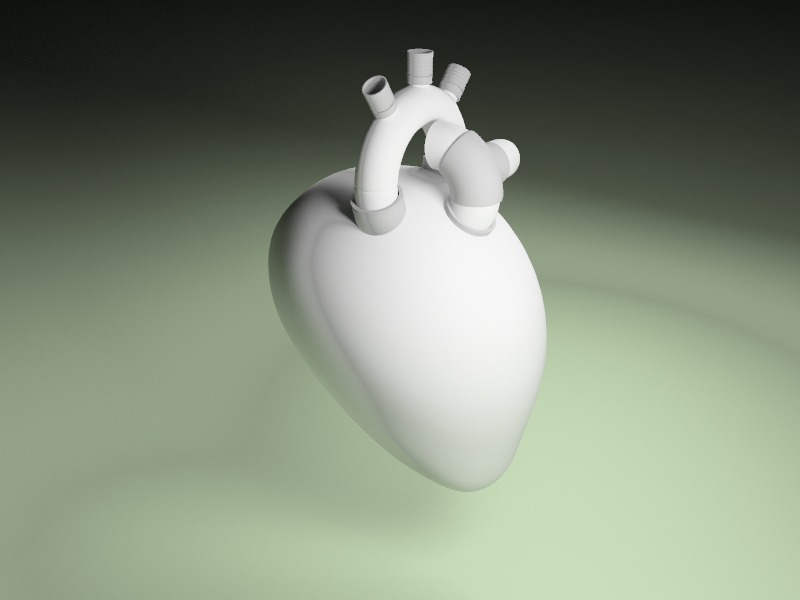

1) При рендере (vray) выплывает тень. Раньше этого не замечал, в настройках вроне ничего случайно не нажимал.

Создал новую тему но понял что есть специальная для мелочей. Так вот кину вопрос и сюда.

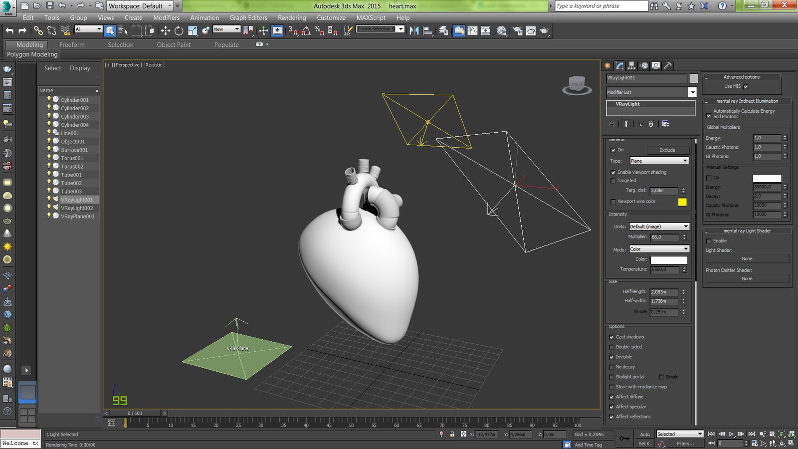

Можно ещё принтскрин самой сцены со светильником и его настройками? У вас только направленный светильник в сцене или есть ещё Environ-подсветка в V-Ray? Светильник вирэевский или стандартный?
Enviroment отключен.

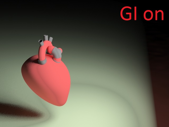

Тень на вирэй плэйне и слева на обьекте . Посмотреть вложение 201947
Возможно каким-то образом задействована внешняя подсветка. Либо это во вкладке VRay\Environment стоят галочки GI Environment override, либо во вкладке VRay\Global switches нужно поставить галочку Lights Of with GI. Кстати материал объекта и пола глянцевый или матовый? Он вообще вирэевский?

Попробуйте в настройках светильников убрать галочки Affect Specular и отрендерить, затем попробуйте убрать галочку Affect Reflections.
