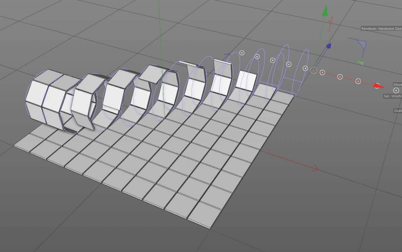

День добрый! Врываюсь с такой задачей. Какими средствами про анимировать подобное? Какие эффекторы и в связке с чем использовались в данном случае? Да и не оч понятно как вырастают друг из друга (это же один объект, или...)? Всем умам спасиб заранее!

Заинтересовало, попробовал, но конечного результата не достиг (потому что не знаю как). Получилось только свернуть плиточки в рулон (елозить деформер Bend туда-сюда за ось Z), а когда попробовал ограничить воздействие через Linear Field, то уже пошла какая-то нескладуха (не так работало) :( Наверное нужные другие методы...

Брррро, спасибо тебе громаднейшее!!! кажется я знаю как действовать дальше. Ограничивать скорее всего (Plain effector) попробую отпишу... хорошего вечера

Тут мне вдогонку пришла ещё мысль и я всё же сделал.
Правда за такое решение мне, так сказать, стыдно, потому что это очень ненаучно и просто, как угол дома :confused: (а хотелось же по-умному, со всякими продвинутыми фичами...). Короче: 10 рядов плиток, их разделил на 10 штук и теперь каждый ряд со своим Клонером. Ну а поскольку не знаю, чем и как воздействовать на положение (по оси Z) деформера Bend, который и скручивает всё в рулон, то так же сделал и 10 деформеров и их тупо заанимировал. Я осознаю, что это метод позорный, потому что из прошлого века, но зато работает чётко :)
В файле немного тесновато, потому чтобы иметь дело только с Деформерами (и ими управлять), я им назначил отдельный цвет Слоя (фиолетовый) - следовательно всё остальное (жёлтое) в Layer Manager можно отключить из видимости в менеджере Объектов. Либо в Object Manager в правом верхнем углу клацнуть Глазить и тоже можно сделать лишнее невидимым (см. второй скриншот).

Хах... только прочитал , все это время пилил эти плитки, ты представляешь, я тоже так же мыслить начал и оказывается мы по одному и то муже принципу пошли ... я тоже в какой то момент понял, что самый вариант сделать один ряд и продублировать его через Arrange Objects - Duplicate и автоматически строятся (Null_object_copies ... 6 штук допустим я сделал) остается только плейном по ним проехать , чтобы по очереди разворачивались...

Ну и как, получилось? У меня нет.
Дело в том, что скручивание деформером Bend происходит за счёт его перемещения в пространстве (тут по оси Z), а не за счёт управления силой его воздействия, так что если к нему применить например регулирующий Linear Field, то это только искаверкает эффек. Потому деформер нужно именно двигать. Эффектор же Plain при включении у него режима Object (на вкладке Deformer) двигать объекты способен, но неприятность в том, что деформер он как Объект не воспринимает: перепробовал разные варианты, даже вместе со стандартным Cloner применял клонер Matrix и к нему только всего один деформер Bend, но так ничего и не вышло.
А вот пример того, как нужно: тут елозить Linear Field за ось X и эффектор Plain будет смещать кубики:
Plain as Deformer.jpg Plain as Deformer.zip
Ещё пробовал вместо Bend скручивать деформером Spline Wrap, но этот метод более сложный и заморочливый, потому от него отказался.
В общем эта тема взебла меня неподецки: казалось бы вроде какая-то фигня, а сделать не могу :mad:
В итоге очень психанул и всё-таки сделал, но опять не совсем по-научному, а точнее ещё более старорежимным способом - через XPresso. Я по Экспрессо не специалист и может можно было там составить ноды как-то иначе, но тем не менее получилось и всё чётко работает. Так что теперь уже не анимация (как во втором файле), а вместо современного Linear Field воздействующие 0-объкты (которые при необходимости можно и анимировать) :)

Вообщем... Да, Plain тут не оч нужен, я вообще сделал без деформеров. Смотри у тебя вот этот рулон он поднимается. (отрывается от пола) а в том первом варианте, который я присылал самый первый, каждая плитка рождается из предыдущей и не отрывается от пола, а в этом вся суть. В общем достаточно Bend_a именно его воздействия в скручивании и его размере (именно деформера bend, его размера) далее подгонка градусов скручивания и размера деформера, чем больше ты его скручиваешь, тем больше размер деформера. Тогда он от земли не будет отрыватся. А далее просто анимация каждого ряда, каждого Bend по оси (Z). Но это все чисто надо в ручную юзать пока не увидишь. и получилось вот.
