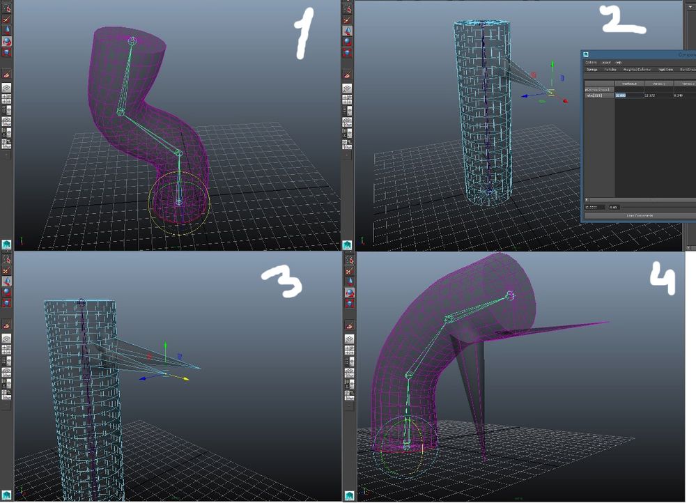

Не нашел подобных проблем в интернете. В maya 2015, баг проявляется так:
1 Создаю простой mesh, помещаю в него 3 кости и применяю skin на mesh.
2 Делее я выбераю любой vertex и меняю его положение с помощью окна Component Editor
3 Выбераю другой vertex и меняю его положение с помощью стрелочек на сцене
4 Теперь кручю верчу кости и вижу что vertex измененный с помощью Component Editor ведет себя неадекватно. А который меняли с помощью стрелочек нормально
Я сделал много изменений в своей модели и только потом обнаружил баг, переделывать все очень не хочется, что с эти делать не знаю(

Да вроде так оно примерно и должно быть. Насколько я знаю изменять геометрию после скина не желательно, лучше использовать blendshapes. А component editor нужен не для перемещения вертексов, а настройки их веса.

скорее всего в одном случае твик создается до скина, а во-втором - после. посмотрите по истории
переделывать скорее всего ничего не придется, нужно только убить нон-деформер хистори.
или для твика поменять порядок инпутов - твик передвинуть до скина . Если разобраться, то там вариантов полно

Записал видео проблемы для наглядности. screencast.com/t/vijJUKyM
с нон деформер хистори не прокатывает. Прокатывает только с полным удалением хистори, но это не вариант.
Я менял в риге вертексы на лице. Для симметрии использовал этот Component Editor. Можно представить, что происходит теперь при повороте шеи.

видимо это баг. абсолютное смещение компонента после деформера приводит к этим артефактам.
а для симметрии перемещений использовать настройки Move Tool

Сделай детачь скин с опцией keep history, удаляй историю на геометрии и снова SmoothBind.
После удаления истории на геометрии, параметры скин теряются, несморя на keep history.
Я все переделал через move tool.
