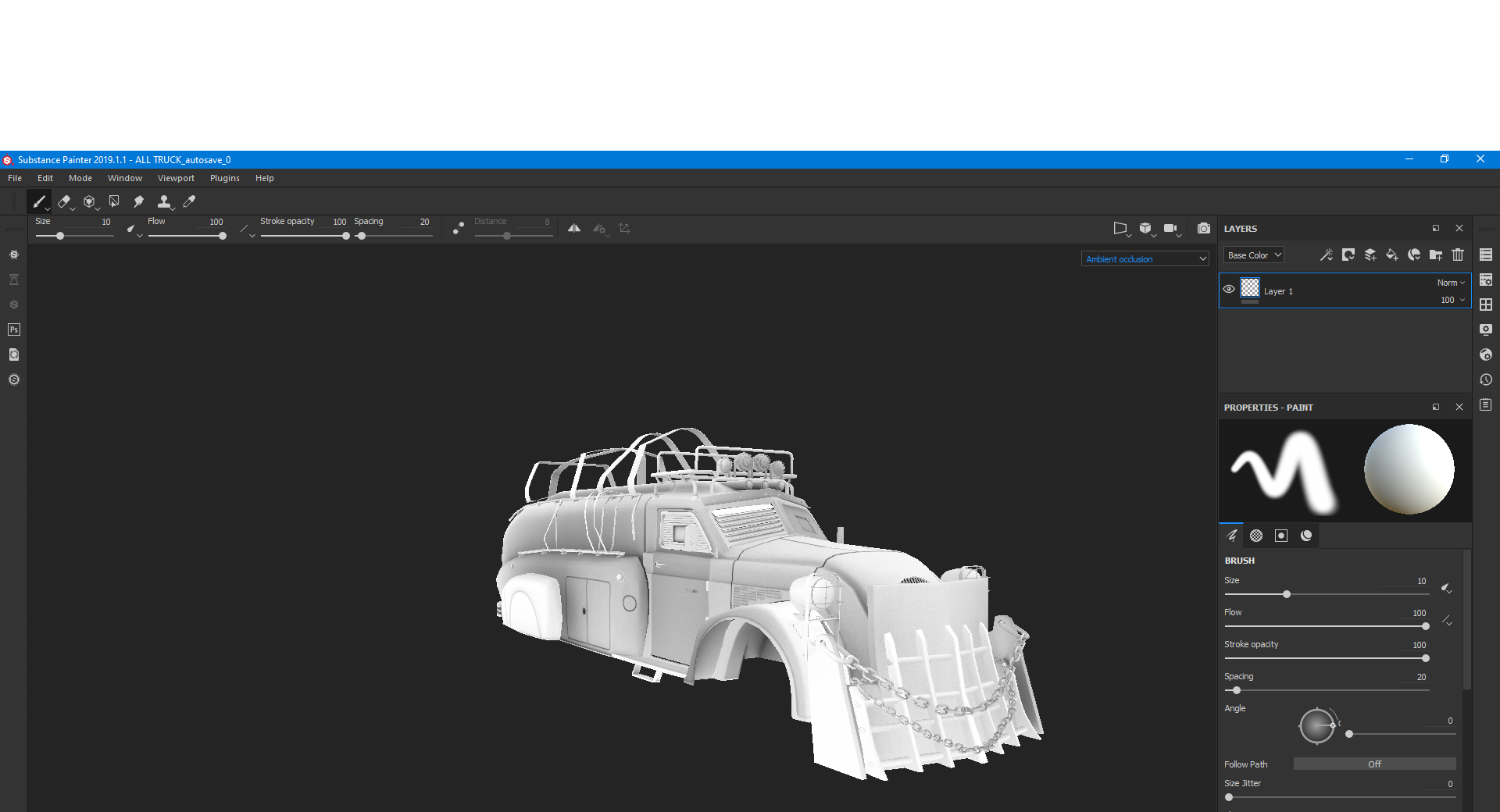

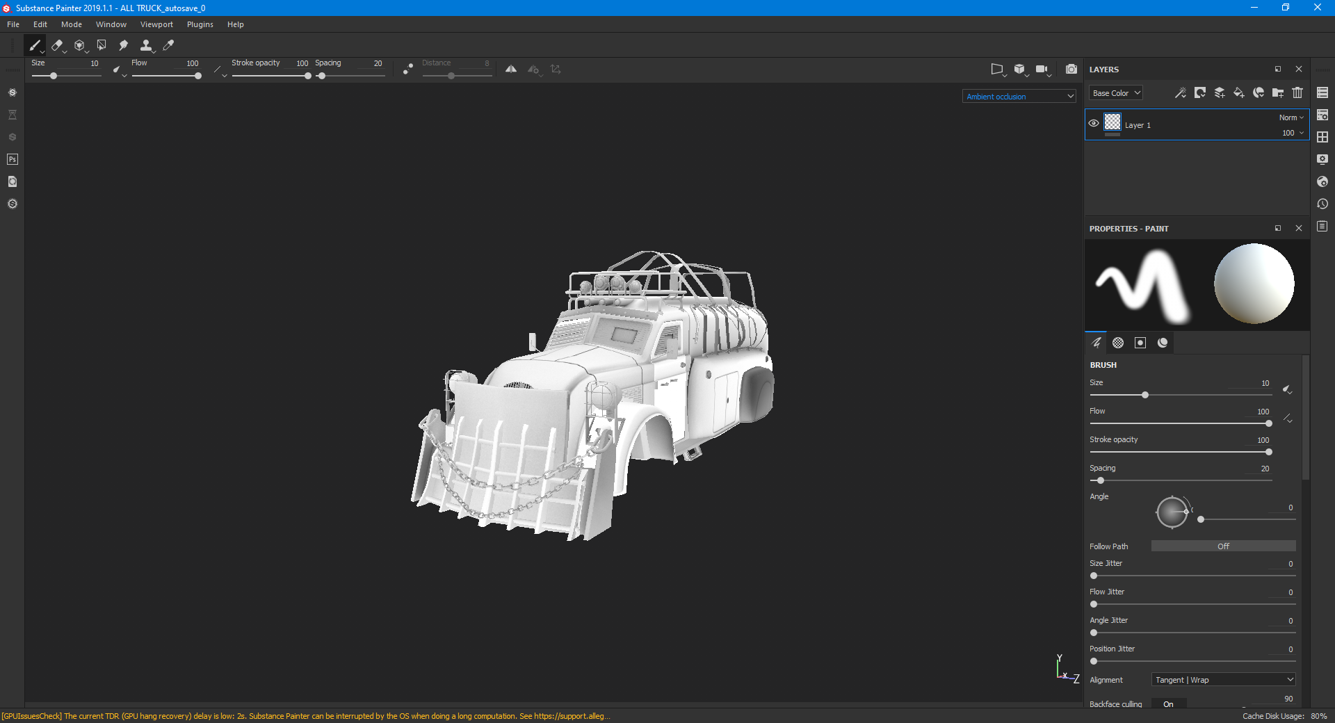

Всем привет,запек АО карту в мармосете(по взрыв схеме),закинул ее в substance painter и вылезли вот такие вот артефакты:правая сторона черная,левая сторона белая и наоборот.Подскажите в чем может быть проблема,уже несколько дней пытаюсь разобраться с этим вопросом.

Скорее всего зеркалили всю машину и на развертке шеллы лежат друг на друге, субстанс пытается одновременно запечь два разных для него элемента на один шелл, зеркальные у зеркальных деталей вторую половину перед запечкой надо переносить на соседний атлас
