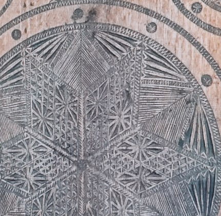

Модификатор displace
- Автор темы Womorah R
- 2
Такую резьбу просто моделят. Либо сплайнами, либо полигонами. Векторную картинку в виде сплайнов можно импортировать как файл Adobe Illustrator.
Лучше сплайнами, потом экструдировать - результат будет чище.
Вообщем все зависит от задачи. Если качество резьбы не очень принципиально и ближних планов не предполагается, то можно использовать дисплайс, причем карту высот можно сделать прям из этой картинки немного поработав над ней в фотошопе.
Ну а так - скосы элементарно делаются аутлайном
Не совсем понял, о каких конкретно канавках речь, можете пояснить на конкретном примере (картинке из сети)? Ну и вы уверены что такие нюансы дисплейсом повторить будет проще?
Конечно, можно потом эту панель еще и в зебру закинуть, и проработать вплоть до трещин и следов от резца, но опять же нужно смотреть имеет ли это для него смысл. На средних планах - общая форма есть, тени будут, можно получить курватуру и все что надо для смарт материала. В целом, ИМХО, должно должно выглядеть прилично.
ЛМА, если плоское дно резьбы не нравится, то повозившись с софт селекшен, можно получить что-то такое
В данном случае резьба по дереву наиболее близка визуально лепнине.
Так же принципиально визуально отличается ручной способ изготовления и машинный. Первый имеет много случайных погрешностей, второй же наоборот идеально точный. И это сразу видно как на реальном изделии, так и на 3Д модели.
А то, что вы показали, на ручную резьбу никак не похоже т.к. имеет везде одинаковую глубину и одинаковые фаски. Это больше всего похоже на штамповку. Но никак не на резьбу по дереву где каждое углубление имеет свою собственную глубину, причем еще и разную в разных местах. Свои собственные по размеру и форме фаски которые также разные в разных местах.
Прилагаю пример (минут 10 ушло на все) резьбы по дереву сделанный дисплейсом на основе первой попавшейся в инете карты высот. Можете сами сравнить фактуру резьбы у меня и у себя.
Если брать такой узор, то да - либо руками все моделить, либо дисплейс , либо зебра. Но, насколько я вижу, у автора плоская доска с правильными ровными углублениями, без особых изысков.
Чем-то зацепила меня эта задачка, придумал еще один вариант - получается чуть сложнее, но заметно лучше.
То есть да, без проблем, дисплейс - это замечательно, если только у вас есть карта высот. А если просто картинка, да и еще в таком качестве как автор приложил?
И я полагал что такие микро-неровности, трещины, следы резца и т.п. - задача карт нормалей. Как их получить - следующий вопрос. Я бы попробовал Сапстенс Дизайнер и его генераторы. Если нужна макросъемка, всю эту мелочевку можно оформить даже как дисплейс поверх существующей геометрии.
Просто так, как вы предлагаете, резьбу по дереву все равно не сделать. Штамповку можно, гравировку вероятно. Но не резьбу. Ну или это крайне сложно будет сделать. Т.к. обязательно придется каким то образом делать везде разную глубину впадин и высоту выпуклостей, и все фаски тоже разными делать, как по размеру, так и по углу наклона.
