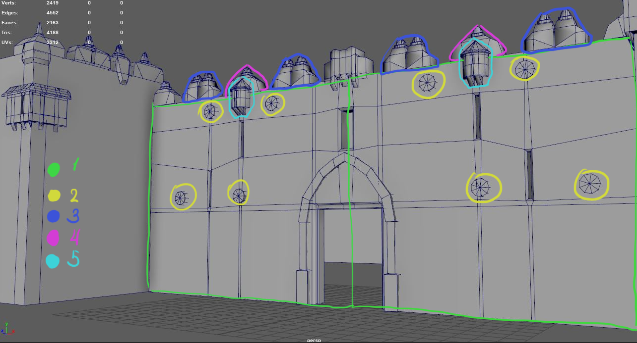

Стена идет как основной меш, все остальное на нем дополнения, на которые я бы хотел запечь нормали.
AGalivets
58
1 - Это 2 одинаковых объекта, на UV их можно оверлапить
2-5 - Тоже идентичные объекты их можно все на один лист оверлапом
В итоге 2 сета карт - один для стен, второй для детализации

Т.е. по одному объекту нет смысла запекать. Сначала нужно создать общую UV карту, затем закинуть хайпольки поверх каждого объекта (предварительно их всех закомбайнив), и уже все вместе запекать (тогда все нормали будут одной картой). Я правильно понял?

оверлапить можно?
как свет будет запекаться?
если запекать одним обьектом то нужно обьекты разнести. наверно. нормали нормально не запекутся.
