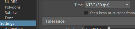

не сохраняются настройки количества кадров в секунду, при открытии всегда выставлено 24 кадра, и всегда приходится выставлять 30 вручную и никак не сохранить настройку эту.
можт есть какое-то тайное умение или скрипт, вручную то достало настраивать?
можт есть какое-то тайное умение или скрипт, вручную то достало настраивать? Посмотреть вложение 230499

да оно все настройки сохраняет, кроме этой конкретной, я склоняюсь к мысли найти ее и прописать руками, должна же она где то храниться, может подскажет кто где ее искать?
Я тебя обрадую. Как то просто не смотрел раньше но такая же фигня и у меня, автоматом скидывает на 24. Так что это походу системный глюк, либо мы просто не постигли какую то тайну.

собственно я его создал и скопировал в него
import maya.cmds as mc
mc.currentUnit( time='ntsc' )
