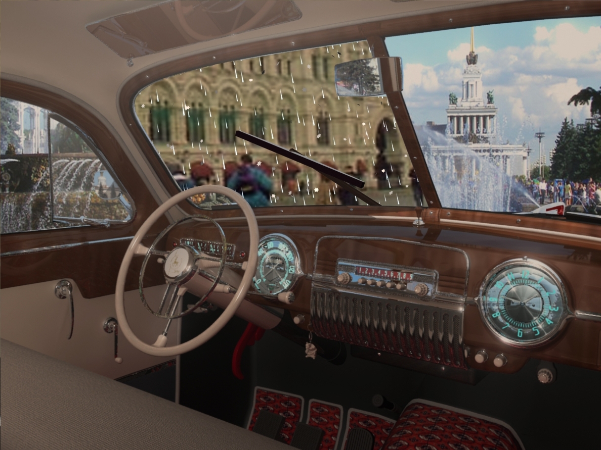

Вот как обещал, сделал в понедельник. Может так, постепенно станет понятно. Основная цель этого випа сделать стекло автомашины так, чтобы вслед за движущимся дворником шел чистый след на стекле, который постепенно покрывается мокрым снегом, а на той части стекла, которую дворник не захватывает, просто оставался мокрый снег, короче так, как это происходит в жизни. Из-за слабого компа у меня нет возможности сразу заняться материалом такого стекла и хотя необходимая часть модели готова, дворники и снег анимированы, делать рендер не могу так как один кадр идет 3 часа ( а надо 200 кадров) то пришлось заменить модель плоскостью, на которую натянута картинка с салоном. Такой рендер идет минуту и доступен для моего компа и можно было бы приступить к обсуждению материала стекла. Но так как при использовании плоскости возникли вопросы, которыми я в максе не владею, то хочется чтобы подсказали и научили. И так вопрос 1: чтобы вырезать стекла из плоскости и дать им этот материал, плоскость надо аккуратно обвести контуром и выделить в ней полигоны для стекла. Изображение в максе такое плохое, что обвести по нему не возможно, обводку я сделал в автокаде, там картинка имеет отличное, четкое изображение. Вопрос 1 - можно ли иметь четкое изображение в максе или нет и как сделал я, путь только один, делать в других редакторах? Вопрос 2: Когда контур для вырезки стекла я перенес в макс, он оказался другого масштаба - есть ли в максе способ точно задать масштаб одного объекта другому? Здесь я подогнал вручную и точность не гарантирована. На прилагаемых к тексту скринах хорошо видно качество картинки в автокаде, там красным показан контур стекла. И на второй картинке быстрый, пробный рендер плоскости в которой уже вырезано и вставлено стекло и это уже в максе. За стеклом виден дворник, другой антураж и мокрый снег.

Вопрос 1 - можно ли иметь четкое изображение в максе или нет и как сделал я, путь только один, делать в других редакторах? снег. Посмотреть вложение 200956 Посмотреть вложение 200955

Вопрос 2: Когда контур для вырезки стекла я перенес в макс, он оказался другого масштаба - есть ли в максе способ точно задать масштаб одного объекта другому? Посмотреть вложение 200956 Посмотреть вложение 200955
"точно задать масштаб одного объекта другому"- что за бред? в максе у объектов есть такой параметр Scale - он задается однозначно. 10,20, 100%. Вам следует писать в раздел вопросы по максу

Спасибо! Клип очень полезный, хотя и далек от моей сцены, но обмозговав можно многое применить и к моей задаче. И наверно этот принцип не единственный, ведь в максе задача может решаться несколькими совершенно разными путями. Интересно, что в сцене, которую прилагаю к этому тексту я и использовал этот метод, но немного по другому и тогда (делал ее давно) я не знал этих ключей для получения тени. Вы также очень меня обнадежили с инструментом Align, но что-то никакого меню в нем найти не могу - жму Tools, выбираю Align, получаю возможность выравнивания относительно другого объекта, а дальше ни в правой кнопке и нигде не вижу ничего похожего на Scale. Вы также затронули и материал. Стандартный сюда может подойти так как вроде бы ментал рендерит стандартный материал, а особого качества здесь не требуется так как картинка салона сделана с высокими параметрами и в материалах A&D. Если будет возможность - распишите несолько шагов как вы себе представляете использование материала Matte/Shadows.

Спасибо! Теперь мне нужно немного времени чтобы все "переварить", опробовать, применить и тогда расскажу с чем столкнулся когда это проделаю. А в общем уже можно заниматься и самим стеклом и показывать анимацию. Чтобы показать полный цикл движения дворников оказалось что нужно не 200 кадров как я думал, а 480. Но благодаря применению этого метода их рендер идет 2 часа, а вот даже на мощном, современном компе если делать рендер самой 3д модели авто, то он шел бы примерно трое суток. В моих условиях, когда по 2-3 раза в день отключают электричество на 2-3 часа, это и с мощным компом было бы проблематично. Сейчас пробный клип с разрешением 1200х900 точек весит 90 мб и конечно загрузить его в формате .avi просто как загружаю картинки нельзя, но надеюсь что участники темы подскажут как мне показывать мои анимационные этапы.
