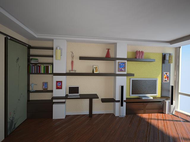

чего не хватает в этой картинке?? например света там и т.д и т.п. хочеться увидеть свои ошибки (пока не вижу)), так как время сдачи близится к концу.
заранее спасибо.

1. Фон за окном, как у самолета.
2. полочки на стене - как будто семечки на полу рассыпали и аккуратненько ногой распинали, чтобы равномерно.
3. Экран ТВ должен отражать без размытия
4. материал пола напоминает железнодорожные шпалы с выступившей на нх смолой.
5. Ракурс скучный.

Так и тянет брякнуть что в Караганде)
1 маты гуано
2 ГИ гуано
3 все плоское , нет теней просто посмотри утром на свою комнату:) разве у тебя там так же?)
4 я даже не буду трогать функционально назначение полочек, но где диван? где кресла стулья тубаретки? Книжки без текстур пластмасовые
Края острые, бевелом не научили пользоваться?
Друг мой это просто коробка с ареалайтом (ну или физикал саном)
Дерево тоже не дерево.
Стекла не хватает, поставь стекло прикольнее будет смотреться с отражениями.
Вообщем продай эту картинку заказчику и никогда больше не кому это не показывай:)
А еще потолок напрягает, он как будто дефолтный серый. Он же белый ! сделай его белым значит.
Читай уроки на рендер ру:)

хорошо... поможите исправить это гуано в сцене, если выложу настройки и т.д. и т.п.??)
Vintcent
Adaptive DMC
Catmull-rom
hsv-exponential
dark 1.5
bright 1.5
gamma 2.2
^ sub pixel mapping
^clamp output
^affect background
GI on
Irradiance map(high)+Light cashe(subdvis 300)
saturation 0.5
secondary bounce 0.85
DMC sampler
adaptive amount 0.8
noise 0.001
min samples 16
собственно и все. ну и физ камера. насчет ИС, по источнику у каждого окна привязаных к врэйсан, ну и сам сан.

сори) в модо бевел умеет по эджам:)
Mover предлогаешь переделать все тебе красиво?:)
порой архинтерьеры там полно всяких подобных интерьеров да посмотри настройки
